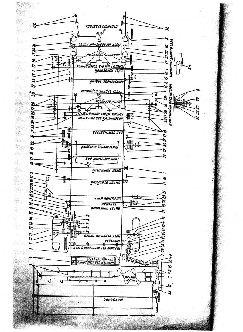

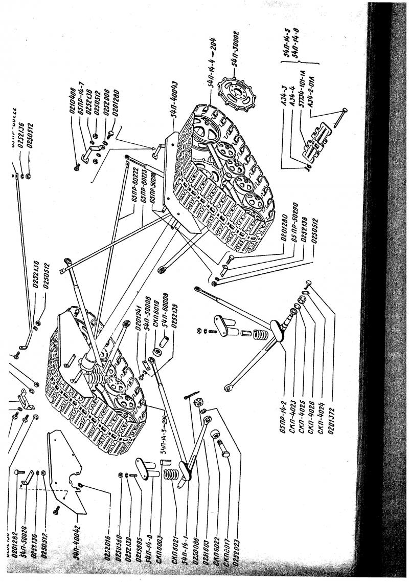

Üdv , ma megkeresem és beszkennelem hogy boldogulj.Ebből kb. este lesz.

Válasz #1157. hozzászólásra mit akarsz tudni? könyvem van, szkennelni nem tudok,fotót küldeni lehetséges ,ide a fórumra be be nézek hetente egyszer kétszer ,fénymásolni bonyolult macera ,munkám ezer,meg lusta is vagyok ilyesmire,de segitek .
Motorról nincs,de van cikszámos alkatrész,ékszíj,és csapágy katalógus.Nem olyan nagy valami a beállítás,kérdezel,és kapsz rá választ.
