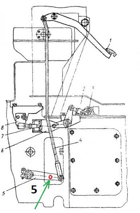

Válasz Szalai A P #987. hozzászólásáraAz "5"-ös kar nem lehetne rövidebb?

Válasz Szalai A P #983. hozzászólásáraAkkor a kuplung pedál felső részét, a rudazat és a pedál csapja közti rész kellene meghosszabbítani. (ha kivitelezhető)

Sziasztok segítsetek! Hogyan lehetne a nagyfülkés jumznak a kinyomó csapágy munka útjának a hosszát megnövelni?? Már mindent elkövettem vele a békákat is állítottam ide is oda is a rugós csavaraokat is de az a meglátásom hogy keveset mozdul a csapágy igy nem emel szét rendesen ki recseg a váltó váltásnál A rudazat mehanikus nincs rásegítő meg van maszekolva valószinüleg Van egy saját jumzom is annak duplát mozdít a pedál a csapágyon igaz az kisfülkés
Új a csapágy jók a békák új kuplungszerkezet új tárcsa de a régivel is ugyan ez a helyzet.
Javításra van nálam de már mindenki ki fordult belőle
Az én sajátomat be tudtam állítani faszántosan a járó kuplung is jó meg a tlt is. De ez már kiborít! smile hammer

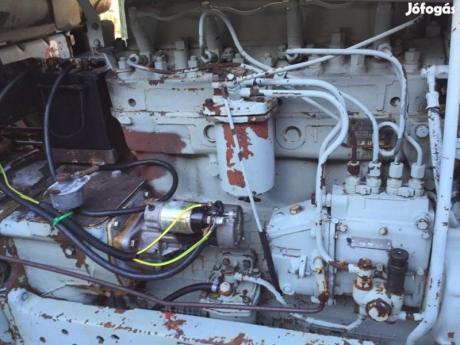

Sziasztok! Valaki esetleg jumzhoz orbit kormányművet vagy átalakítószettet nem tud valahol?

Most veszek egy Jumz "földmunkagépet"elöl tolólap, hátul árokásó gém.
Gondok vannak a kis benzinmotorral, ami beindítja a dizelt.
Veszprém környékén tudtok bevált szerelőt?
