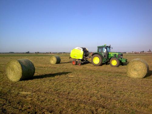

A sajátomat megleltem a többit nem ,de majd szánok rá több időt,a felvételt egy haver csinálta telefonnal ,hát így sikerült, viszont ÉN is rajta vagyok.
Válasz #1007. hozzászólásra
nem igazán tudok de a jutubon néztem öket én is.élőbe még nem láttam őket.nézd meg ott te is.nézem a csutka bálázásodat is a jutubon!a video minősége1picit gyengusz,de amugy fasza a gép nagyon.nézd meg ezeket te is a jutubon!majd irj,mi a véleményed!
