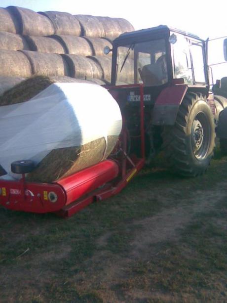

Biztos megromlik pár nap után, ugyanúgy, mint a kukoricasiló, mivel levegőt kap és penészedésnek indul. Erre vonatkozóan még nincs tapasztalatom, mert nincs ideje nálam megromlani ugyanis 2-3 bála elmenne egy etetésre...
ahaa... kösz a válaszokat! jövőre én is szeretném az első kaszálást megcsinálni! azt olvastam 6 hét míg beérik a bála de biztos jó takarmány..... kibontva a bála meddig szokott jó lenni megromlik e??
Amikor sikerül akkor kaszálom, eddig jó lett mind. Tartósítót sem rakok bele. Ha kint csomagolom a tarlón, akkor a tarló ki szokta böködni a bála palástját és akkor
kb. 1 cm vastagon lesz rajta egy fehér réteg, de nem vészes. Jövőre csinálunk rá egy fordítót, hogy amikor a csomagoló lebillenti a bálát akkor a végére essen a bála ahol sokkal több réteg fólia van és így nem fogja kibökni
a tarló.
nekem is van csomagolt bála, mind1 mikor kaszálod az a lényeg hogy másnap csomagolni kell mert ha olyan az anyag nem biztos hogy összeérik, ja és ha levegőt kap akkor ott 1 foltba be peniszledik a széle.amúgy nagyon jó takarmánybikák azok takaritják befele meg a birkák is
Kaszálás után 1-2 nap múlva csomagolom, attól függően mennyire van kánikula, mennyire szárad. Teljesen zölden nem jó mert olyan lesz, mint a pép. Bálázás után minél hamarabb csomagolni kell!
Én idén csináltam és etettem is csomagolt bálát, lucernát és szudánt. Úgy eszik a tehenek, ahogy a szájukon befér.
Ezeket a bálákat "csak" 125-ösre csináltam, mert így is olyan nehezek, mint a sár!

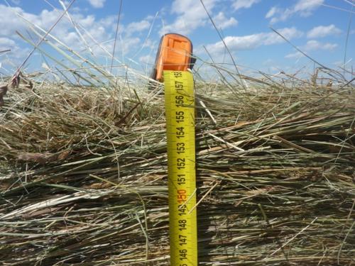

Nem egészséges,tehát az a kérdés mekkora bálát szeretnél ha megelégszel a 150-nel akkor comprima 150-es a TE géped, ha nagyobbat szeretnél mondjuk 160-ast akkor már jobb a 180-as mert ugye kisebbet azzal is tudsz csinálni.Csutkában oda adtam az enyémnek a 150-et plussz van még 15cm finom állítás 165cm-nél le fúlt a valtra alig tudtam bekötni ,ezt csak azért írtam ide ,hogy érzékeltessem ,hogy mennyire nem egészséges maxra tekerni a bálázót.
Mennyire egészséges az a bálázónak ha mindig a max méreten menne ?????
Hogy értsd a 150 és a 180-as típus közt kell döntenem de a 170 fölött már necces a szállítás a 180 meg kizárt, hogy szállítható kamionnal.....
Tibi mester !
Őszintén !
Mérted már meg valaha(szalag, colostok), hogy milyen nagy bálát tud csinálni maximum.
No meg súlyát mértél már ebből-abból ?????
Válasz #950. hozzászólásra
teljesen zölden vagy félzölden csomagoltad ? nem tudom van e neki valami előírás mit mikor hogyan kell rajta csomagolni

Max 160cm de csak 150-es re szedem ,mert így passzol mind a két pótkocsira szállításnál.Súlya ????passz nem mértem meg .
Válasz #939. hozzászólásra
Tibi mester !
Őszintén !

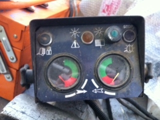

Jd 550es bálázó monitorján mi micsoda? Necc vagy madzag kötést hol lehet állítani rajta, vagy hogy működik ez?
