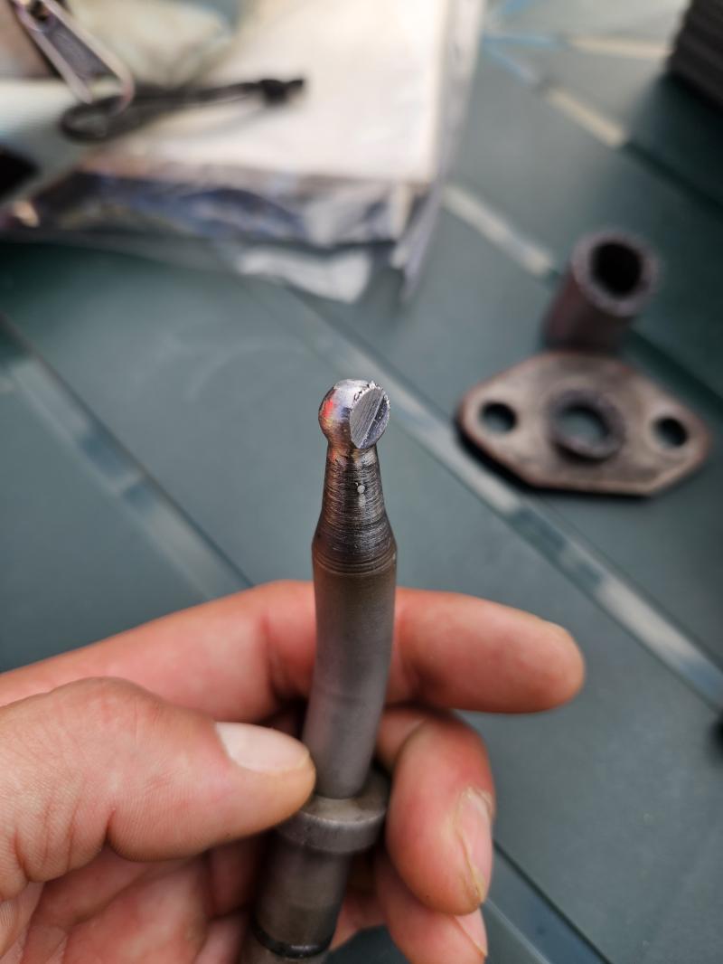

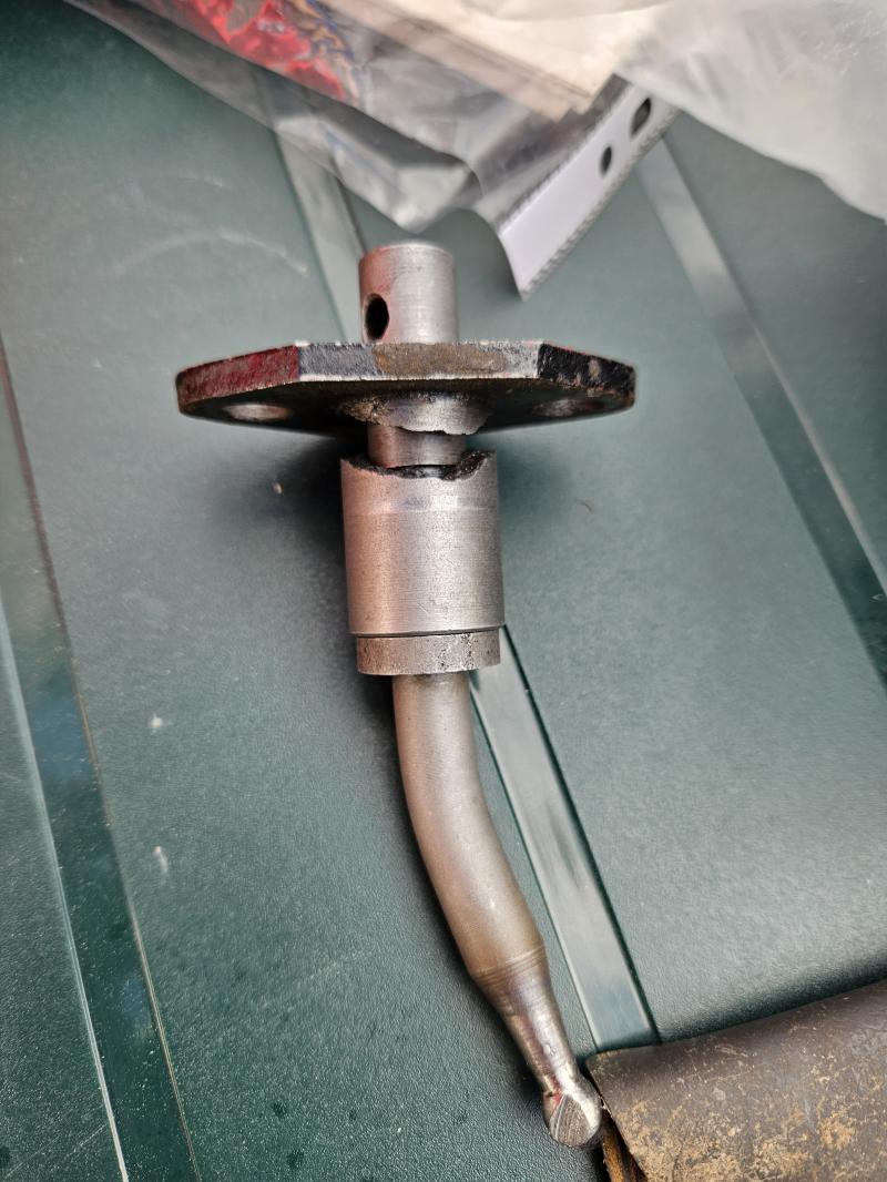

Üdvözlet!
Feng shou 184 kistraktor kardán kapcsoló kar meghibásodott, a "persely" mar készül ott a méretek adottak. Viszont a kar már javítva volt. Méreteket tudna valaki mondani, vagy hogy egyáltalán milyen forma a vége?
Válaszokat előre is köszönöm!
Üdv: egy lelkes kezdő traktoros!
