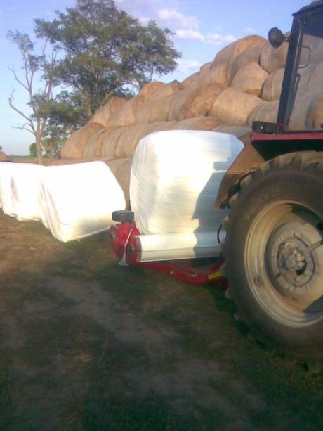

2011-09-29 20:21:45
Válasz #731. hozzászólásra
200db lucernát csomagoltunk be .Válaszoltam volna tegnap de alig ,hogy feltettem a képeket el ment a net.
#731 Pici
2011-09-29 09:19:40
Válasz #729. hozzászólásra
én se láttam még sose hogy gurul ki a bála smile biggrin
felszedődbe nem megy bele a csutka ???
csomagolni meg a régi bálákat csomagolod be ????smile confused vagy csak kipróbáltad
#730 Diesel Tibor
2011-09-28 21:54:02

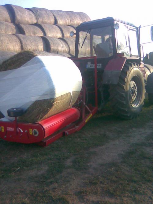

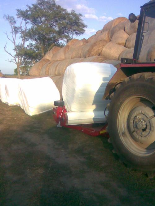

Egy kis csomagolás,,,mai.smile cowboy
#729 Diesel Tibor
2011-09-28 21:48:25
7500bála után most látom először ,hogy teszi ki a bálát.smile thumbuphttp://www.youtube.com/watch?v=-uqU-zXS3II

Válasz #725. hozzászólásra
Pedig krone-ék azt mondják, hogy kukát ha lehet ne csináljak, ha csak nem akarok gyorsan megszabadulni a géptől............smile sweatdropsmile sweatdropsmile sweatdropsmile sweatdropsmile sweatdrop
#726 Pici
2011-09-23 20:07:45
akkor te nem félted a gépet!!smile biggrin
#725 Diesel Tibor
2011-09-23 13:13:08
Válasz #720. hozzászólásra
Nekem szóljatok most már ráéreksmile cowboy
