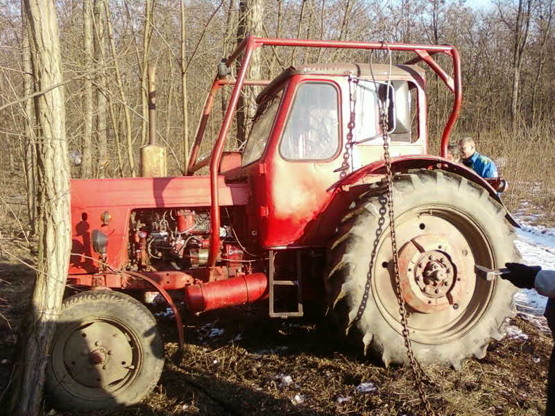

Hát egy jóért elkérnek 600-700 ezret simán.Öt éve 400 ezerért vette a faterom sógora ezt!!!!A kép egy borulás után készült!MTZ 50
