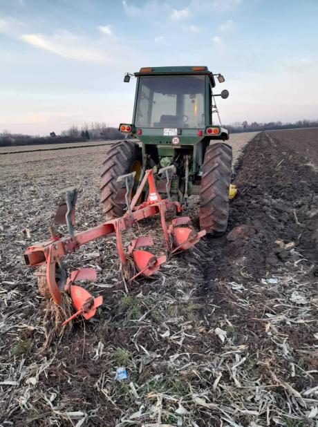

Válasz Gumóka #2070. hozzászólásáraNálam 100 ha. Két 80-as és egy 165-ös Jd. Ezekkel urasan lenyomom.
Még bírnék is többet csinálni, de akkor nem jutna idő a pecázásra.

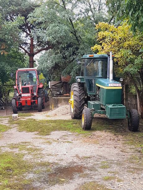

Válasz Josku #2091. hozzászólásáraJd még el is van nélküle, de az MTZ igencsak tehetetlen eleje nélkűl
Válasz Josku #2091. hozzászólásáraRá kell a bal hátsó kerékre rakni még 500 kiló sújt, és nem kell képzelődni. Difizárja mennyire egyszerű működtetésű ???

Válasz Josku #2087. hozzászólásáraElsőhajtás nem szokott hiányozni?
Válasz Gumóka #2088. hozzászólására50 múlt februárban.
Válasz Josku #2087. hozzászólásáraAz a Jd pedig örök, mint a nyomorúság
