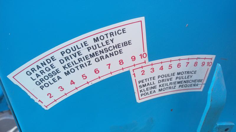

Válasz beni_t96 #647. hozzászólásáraA legjobb ha letöltöd mobilra EZT.
Minden beállítást megtalálsz benne.
És pontosabb, a táblázat csak sacc/kb.

Tablazattal tudna valaki segiteni a mutragya adagolohoz?
Jonapot kivanok! Nem tud valaki segiteni a mutragya szoronak a beallitasaba? Tablazattal?

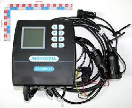

Van e valakinek Monosem CS 3000 monitorhoz magyar nyelvű kézikönyve?
