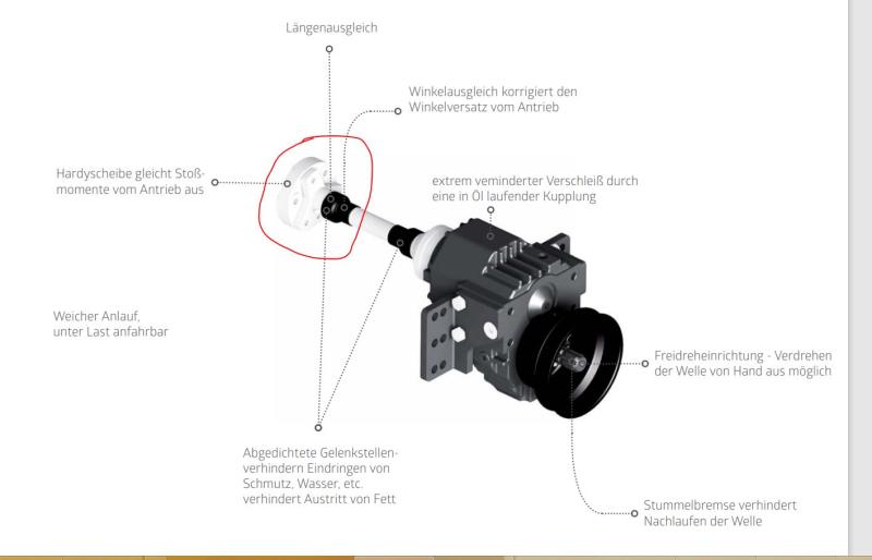

#3746 ND
2023-08-08 21:02:38
Válasz mtz1221 #3745. hozzászólásáraAz oldalon található leírás és a katalógus sem árul el sokat.
Olajfürdős kuplung van rajtuk azzal lehet indítani a gépet.
A PS végű típusoknál saját beépített szivattyú van a kuplung munkahengeréhez, az N- hez kell egy kisnyomású (18bar) kör a trakiról.
Hardy tárcsa csatlakozik a motorhoz, így valsz a főtengelyhez, de nincs sehol leírva konkrétan. Annyit írnak H kizárólag a saját front hidraulikájukkal szerelhető
#3745 mtz1221
2023-08-08 14:33:26
Válasz mtz1221 #3744. hozzászólásáraDe lehet hogy neked lesz igazad, hogy a főtengely végéről. Ha már elektrohidraulikusan indítja akkor lamellás lehet, azzal meg le van védve a főtengely is.
#3744 mtz1221
2023-08-08 14:29:40
Válasz envagyok2 #3742. hozzászólására330- és 30-. Szerintem ez standard lehet, a nyugatiakéval . Nem hiszem én hogy az orosz veszi a tlt-t ha nem a mi/ti forgalmazóink és ők szerelik fel . Adriára nem mész ??? Akkor hagyok ki egy darabot tárcsázni, és kedvedre megutálhatod az egészet.smile tongue

#3734 envagyok2
2023-08-07 23:07:35
Válasz mtz1221 #3731. hozzászólásáraosztrák cég, megtaláltam, lamellás kuplungja van, de honnan kapja a behajtást, érted?
főtengely végéről?

#3731 mtz1221
2023-08-07 22:56:14
Válasz envagyok2 #3730. hozzászólásáraEl sem tudom találni. Elektrohidraulikusnak írja a ki/be kapcsolást, és lassú indítást. lehet van a váltóoldalán kapcsoló fogaskerék, vagy valami.
https://www.facebook.com/AGROPANONKA/posts/3710532068973470/
#3730 envagyok2
2023-08-07 22:25:52
Válasz mtz1221 #3729. hozzászólásáraés ez honnan kapja a behajtást? főtengelyről, vagy honnan? hogyan?
