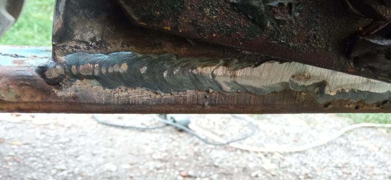

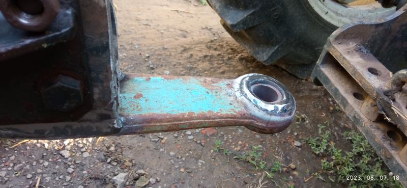

Válasz mtz1221 #3723. hozzászólásáraVastag lemezből hegesztesz rá merevítést élben, hogy még el tudjon fordulni a vonófejben, ne érjen össze.
Remélem azért jól szuperál majd, ügyes vagy Te, én meg szeretek mindent kicsit túlgondolni.smile laugh

Válasz Gumóka #3719. hozzászólásáraNe legyen igazad, ne törjön mert drága lesz a végén. Be van amúgy gyökökve, meg körülötte le volt drótkorongozva is. Én inkább az mtz hidraulika szárát féltem hogy bírja e majd.smile sweatdrop

Válasz mtz1221 #3717. hozzászólásáraMeg a tonnán lesz erőkarod is, ami a hegesztéstől a gömbig tart.smile ban
#3718 Gumóka
2023-08-07 20:13:01
Válasz mtz1221 #3717. hozzászólásáraAz oké, hogy csak emeled, de itt azért lesz erőhatás bőven.
Ilyen vastag anyagnál már illik előmelegíteni a jobb beégés miatt, mert kívülről hiába szép a varrat, lehet nem olvadt be rendesen. Ún. Hidegkötésed lesz.
A tisztítás meg ugyanezért van.
Ha meg majd letörik, a varratod ép marad, csak a két anyag közül valamelyik fog engedni, mert nem olvadt oda rendesen.
Példa, itt az ágdaráló, aminek a vázát csináltam, maga a gép lendkerékkel nincs 100 kg szerintem, most arrébb kellett raknom a kabrióval, épp nézem rugózik a váz az alsó két ponton, hiába van merevítve a 3.-al. Aztán 5-ös, talán 70x70-es szögvas a váza.
#3717 mtz1221
2023-08-07 19:29:55
Válasz Gumóka #3716. hozzászólására1 centi hegesztés 1000 kilót fel bír emelni, nekem itt 30 centi van.smile thumbup

Válasz Gumóka #3712. hozzászólásáraAzt meg a fenéket. Egy soron végigmentem mindkét oldalán, 1000 évig bírni fogja.smile wink

Válasz Gumóka #3712. hozzászólásáraMeg pörkölővel melegíts rá 300 fokra legalább
#3712 Gumóka
2023-08-07 18:33:08
Válasz mtz1221 #3710. hozzászólásáraMost vágd le a vázról, csiszold fémtisztára a kart, kicsit törd le az éleket, aztán több soron az összes amperral meg bázikus pálcával kezd el varrni, mindig a hideg oldalon.
