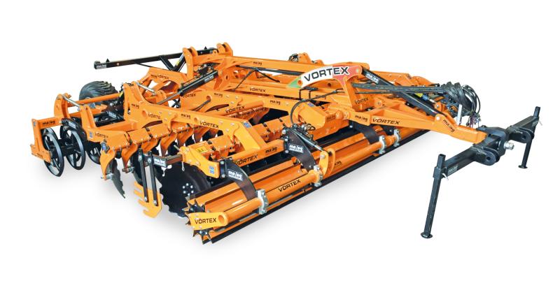

Válasz MTZ1221.3 #3658. hozzászólásáraa 3 méteressel 4-5 centin olyan tárcsázni, mintha nem lenne mögöttem semmi smile laugh nem mértem, de talán 5-6 liter/ha

Válasz Gandhy #3655. hozzászólásáraJujujj. Igy aprito hengerrel valoban jobb valasztas a 3,5-os. Azt 4/1-el vagy 3/4-el huzni kell. Igy mar mas ennek kell a tempo. Brutal vas ez igy egybe smile thumbup
#3655 Gandhy
2023-07-29 21:59:11
végülis tényleg nem kicsi

Válasz MTZ1221.3 #3649. hozzászólásáraa kereskedő is a 3,5-et javasolta, mert nagy az önsúly, de félméter szélesre nem váltok

vontatott rövidtárcsa:
4 méter csukható 3840 kg
3,5 m fix 2620 kg
A 4 méteres felejtős, ha jól sejtem?
