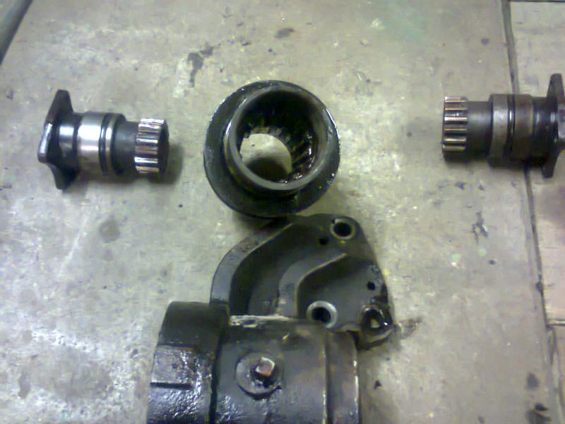

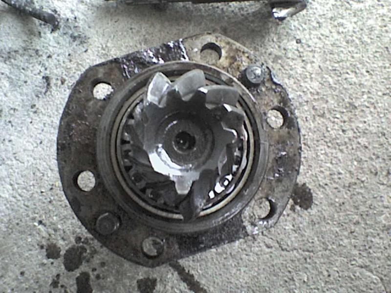

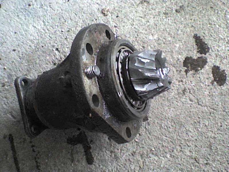

#36081 Jakabjóska
2015-01-30 10:09:43
Válasz #36132. hozzászólásra
MTZ892, egyeneshidas, homlokrakodóval (nem az enyém)Először szántás közben szakadt szét, azt kicseréltem. Azután trágyapakolás közben szakadt, 21 napot bírt ki. Akkor cserélve lett a támaszték is, lamellásra, azóta nincs vele baj, lassan 3 éve. A régi kisfülkés 52-ben volt fix támaszték, de ugye annak a kerekei is kisebbek voltak
#36080 a2457
2015-01-30 09:15:40
Válasz #36116. hozzászólásra
nekem fix van, ilyet viszont nem csinált.
kardánt tört már el, de a fogaskerekeken nem látszik semmi különös. vagy ezer üzemórája így van, csapágyat is cseréltem már párszor közben, volt szétszedve.
hogyan sikerült ez ?
#36079 Gabesz 01
