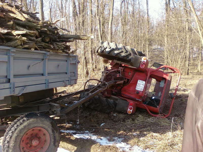

#13506 gjoni
2012-02-23 22:07:21
Válasz #13504. hozzászólásra
Dombról lefelé megindult itt nem volt mit tenni, én ki se mentem volna fáért ha látom mi a szitu.Tükör jég volt a föld út le volt taposva ,mint állat.

#13499 gjoni
2012-02-23 20:51:51
Válasz #13497. hozzászólásra
Ezen se működött a fék ez lett a vége!!!MTZ 50 Csak jött a tél ,és a havon a trakit letakarította!
