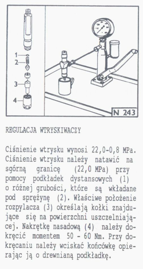

nekem is 220-at írt a 9540-eshez de én 240-re állítottam

Én mindig ezek a paraméterekre állitóm a porlasztokat.a hagyományos csucsot csak 200ig emelem mert utánna be sulnek.

#278 Dozer
2010-12-25 14:17:56
Nálam a 9540-es zetorra 220 bar-t írnak.
#277 kutyalaci
2010-12-25 12:44:35
Válasz #276. hozzászólásra
A szlovák (Pal)porlasztó 190bar,a hagyományos oroszt nekem 210bar ra mondták.smile confused
#276 vagnerdenes
2010-12-25 12:28:44
Válasz #275. hozzászólásra
A turbóshoz én 210et hallottam, akkor az téves infó
Az 1025-ösnek akkor 230?
#275 Tibi30
2010-12-25 12:08:01
Válasz #274. hozzászólásra
a sima motor 175+-5 a turbos 200-a sima csucsa.
de turbos csucs 230bár
smile thumbupsmile thumbupsmile cowboy
#274 vagnerdenes
2010-12-25 11:50:25
Válasz #273. hozzászólásra
200 bár sima motorhoz? Amibe nincs turbó, vagy a turbós gép hagyományos porlasztóval?
#273 Tibi30
2010-12-25 11:05:16
Na az a helyzet a 8 mm3 mtz80-82-es beállitása!
memrán szabályzott nem igazan lehet csak ugy be épiteni mert beállitást vonz maga utan.
12mm3 kel állitani.porlaszto porlaszto csucsok gyári érteke 230 bár.az ehez valo porlaszto csucsal.a hagyomanyost 200-ig szoktam állitani.smile thumbupsmile thumbupsmile thumbupsmile cowboy
