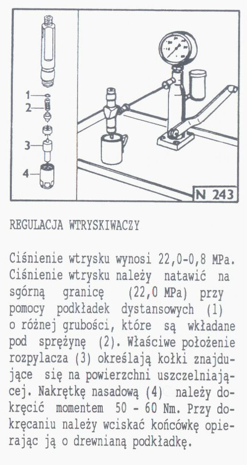

Én mindig ezek a paraméterekre állitóm a porlasztokat.a hagyományos csucsot csak 200ig emelem mert utánna be sulnek.
smile thumbupsmile thumbupsmile cowboy

Nálam a 9540-es zetorra 220 bar-t írnak.

A szlovák (Pal)porlasztó 190bar,a hagyományos oroszt nekem 210bar ra mondták.smile confused

A turbóshoz én 210et hallottam, akkor az téves infó
Az 1025-ösnek akkor 230?

a sima motor 175+-5 a turbos 200-a sima csucsa.
de turbos csucs 230bár

Na az a helyzet a 8 mm3 mtz80-82-es beállitása!
memrán szabályzott nem igazan lehet csak ugy be épiteni mert beállitást vonz maga utan.
12mm3 kel állitani.porlaszto porlaszto csucsok gyári érteke 230 bár.az ehez valo porlaszto csucsal.a hagyomanyost 200-ig szoktam állitani.smile thumbupsmile thumbupsmile thumbupsmile cowboy
