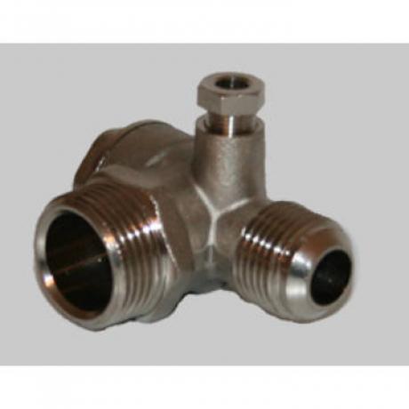

#3715 medikus
2021-01-27 20:30:13
Válasz Gumóka #3714. hozzászólásáraNincs bizony!Még a nagyokon is van egy mágnes szelep,erre a célra!smile thumbup
#3714 Gumóka
2021-01-27 20:25:53
Válasz medikus #3712. hozzászólásáraErre gondoltam én is, amit írsz, hogy a kompresszor üzemen kívül nincs terhelés alatt.
#3713 medikus
2021-01-27 19:52:20
Válasz medikus #3712. hozzászólásáraEzen a képen látható a visszacsapón levő vékony kivezetés!Az van belekötve a nyomáskapcsolóba!Mikor a nyomáskapcsoló leold,ezen a vékony csövön,leengedi a nyomást a kompresszorról!
#3712 medikus
2021-01-27 19:45:13
Válasz Gumóka #3710. hozzászólásáraNem a visszacsapó a lényeg!Mikor leáll a kompresszor,hallasz egy lefúvó hangot!Akkor a leállás pillanatában a szelep leengedi a nyomást a visszacsapó,és kompresszor között levő csőből!Ha nincs levegő a töltő csőben induláskor,akkor a motor felpörög,mire az a cső feltöltődik!Tehermentes a kompresszor,álló helyzetben!smile thumbup
#3711 .Richard.
2021-01-27 19:41:38
Válasz Gumóka #3710. hozzászólásáraMire gondolsz? Lefuvobol a kompresszorra nem megy vissza levegő..ott a visszacsapo. De ha egyet nyom a dugattU már le is terheli ha pl 4bár van a tartályban. Akkor megint csak nagy áttétellel indul .
#3710 Gumóka
2021-01-27 19:37:37
Válasz medikus #3707. hozzászólásáraA gyáriakba van visszacsapó szelep nem?
#3709 .Richard.
2021-01-27 19:27:51
Válasz medikus #3707. hozzászólásáraNa de ha neki egy lefuvo szelep van rajta akkor ha termeli a levegőt ugy állitja le eleve nyomás alatt van. Vagy rakjon rá csapot amivel elzárja a nyomoágat egy T elágazoval meg nyissa a szabadba a nyomocsövet? Másképp 'hogyan? Ha nyimáskapcsolos akkor is mindig terhelve indul hacsak nix relé meg ep szelep. smile cursing

#3707 medikus
2021-01-27 19:13:00
Válasz mtz1221 #3698. hozzászólásáraMert nem engeded le a nyomást a nyomó csőből!Azért "indul" nehezen!

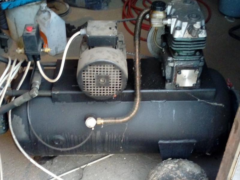

#3698 mtz1221
2021-01-27 15:03:30
Válasz .Richard. #3696. hozzászólásáraÉn 10 éve güdet vettem kb 200 euróért.15 hónap után meg olvadt a dugattyúja és eltörte az alumínium hajtókarát.Igaz basztattam is nagy kerekekkel volt hogy pár órát ment egy szuszra.Utánna kapott egy 1 hengeres 75mm-es ékszíjas kamion kompreszort a 3 lovas motorja maradt.Az a vicces a gyári motorja direktbe hajtotta a 2 hengeres gyári kompresszorját.A kamion 1 hengeresen 14 centis szíjtárcsa van (dupla,gondolom nem hiába) és mégis 6x mentem az esztergályoshoz mire 10 centisből 4.5 centist csináltunk a motorra,mert csak az bírja meg indítani.smile cursing

#3696 .Richard.
2021-01-27 14:24:40
Válasz mtz1221 #3692. hozzászólásáraNekem egy ezeréves 2hengeres Csepel van. Hirdetésben mindig jön a Szerszámkell.hun a Geco vagy mi 2hengeres kompresszor ékszij hajtásu. 37ezerért. Az mit birhat?smile cursing
