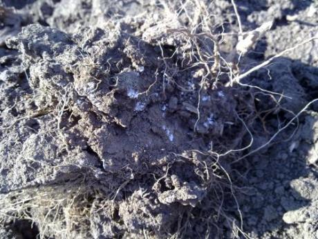

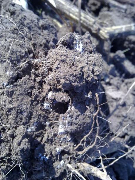

#1011 ARES-826
2011-09-17 21:31:30
Válasz #1011. hozzászólásra
Én is jártam már így tavasszal krumpli alá szórtunk kevés volt az idő neki a bomlásra és ott volt ebben az állapotban mint a képen szedéskor.
#1009 ARES-826
2011-09-17 21:22:53
Válasz #1008. hozzászólásra
Vagy egyéb műtrágyát???
#1008 ARES-826
2011-09-17 21:22:05
Szórtál 27% műkakit????
#1007 .grün
2011-09-17 21:19:47
mi lehet az a fehér izé?
