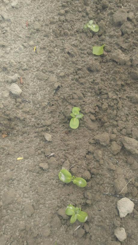

Válasz Tomi81 #3461. hozzászólásáraÉrtem meg ezt már sokan mondták, de gondoltam ,hogy azért nem kellene azonnal expressel tüzelni a szikleveles naprát kelés után
, azért is kérdeztem, hogy mégis mi az a minimum amekkorának kellene lennie a naprának...
Válasz tibi16 #3458. hozzászólásáraSose azt nézd a napra mekkora, hanem a gyomot. A gyom 2-4 leveles állapotáig ki kell fújni, különben nem bír vele. Tavaly megtanultam, drága tanulópénz volt...
