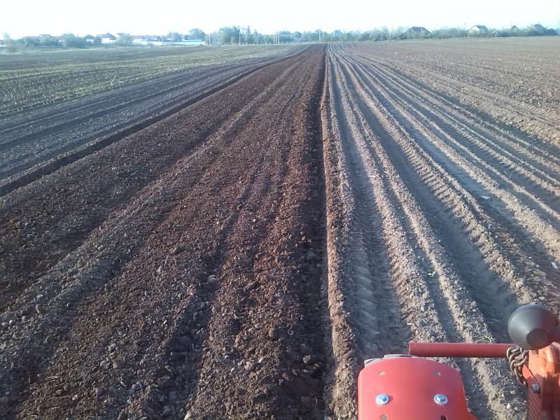

Tavaly mi is újra vetettünk 10 ha mert elfelejtet ki kelni de mi nem kombiztunk csak ujra rááltunk a nyomjezö nyomára és elvetetük, volt pár kusza sor de nem volt nagy gáz

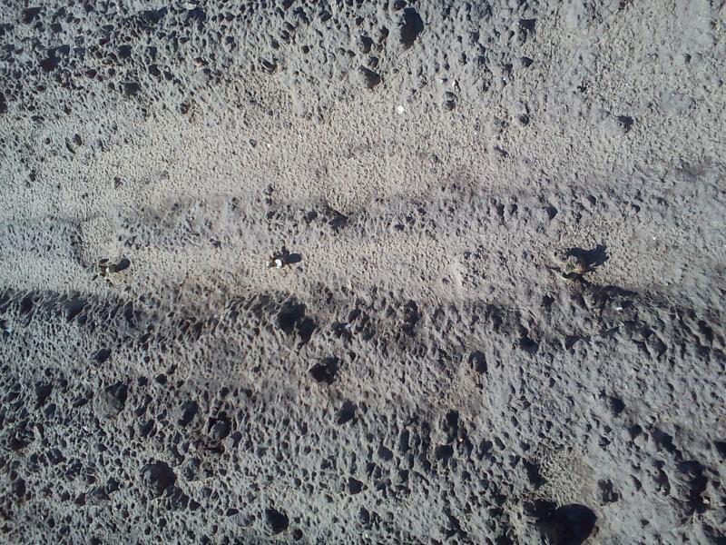

Én is ma kombinátoroztam ki. 10.5 ha. gardoprim+dual gold+ 60 mm eső. Nem tudom mi lehetett. Körülöttem még 50 ha járt ígysmile cursing smile hammerDél-Baranya.

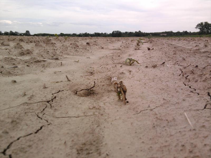

#2653 Sk Laci
2014-05-07 21:44:37
Válasz #2653. hozzászólásra

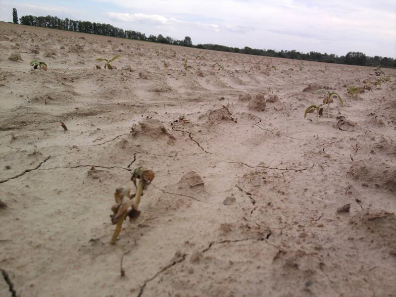

Nyugalom, kinövi. Annak idején mikor még én is használtam a Goalt nekem is így nézett ki a napraforgóm, volt amikor 3 hétig így össze volt égetve a felverődött vegyszertől. Időbe tartott még elindilt, de aratáskor mindig 3 tonna/ha felett volt a termésem.
#2652 ZZ
2014-05-07 21:39:08
április 8-ai vetés
13-án lefújva 0,42 l/ha Goal Duplo-val
vetés előtt 250 kg/ha pétisó bedolgozva, vetéskor 200kg/ha 8-24-24 komplex, Neoma
és itt tartok ma smile hammer

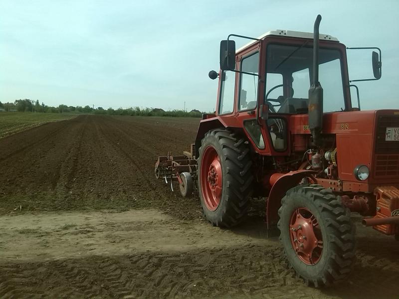

Én így gyomirtózom a napraforgót tárcsával utána meg kombi nem kelt ki sajna szellős volt a talaj ezt be cumiztam!smile oops

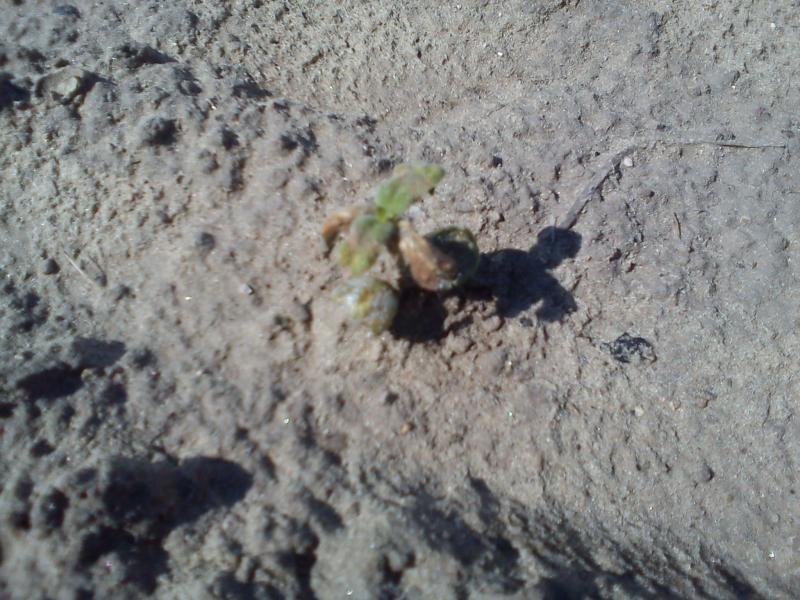

Nekem tele a hócipőm a dual gold és oxy keverékel mert volt jó bemosó csapadék és kelés óta már két felhőszakadás és kétszer száradt le a levele,most hoz új levelet. A melette lévőt wing el fújtam az már 5 leveles tenyérnyi levelekkel. Mezei acat már csak kevés van mert kelés előt fozát csodákat tett.smile oops
