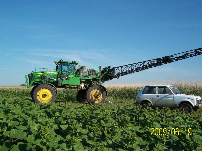

nekünk sok éve dolgozik bérbe ez a johni de szerintem és a pilóta elmeséléseiből leszűrve brutális gép ha kell fél méteres nyomban is elmegy paradicsomban persze előtte sokszor bejárta akkor 50mm után másnap elmegy!!
de ne bízd el magadat van egy határ neki is hogy elmerül na akkor 3 nagy JD húzza csak ki meg lapátolni órákigsmile blink
volt hogy repülő kellett ez meg bent állt...........
stabil komoly gép!!smile thumbupcool
