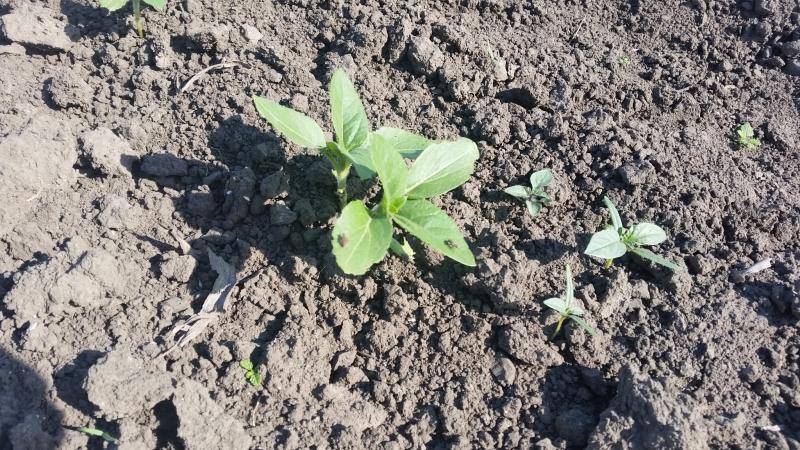

Válasz Csókási Gergő #3998. hozzászólásáranos itt vannak a képek, szóval akkor ezért ilyen?

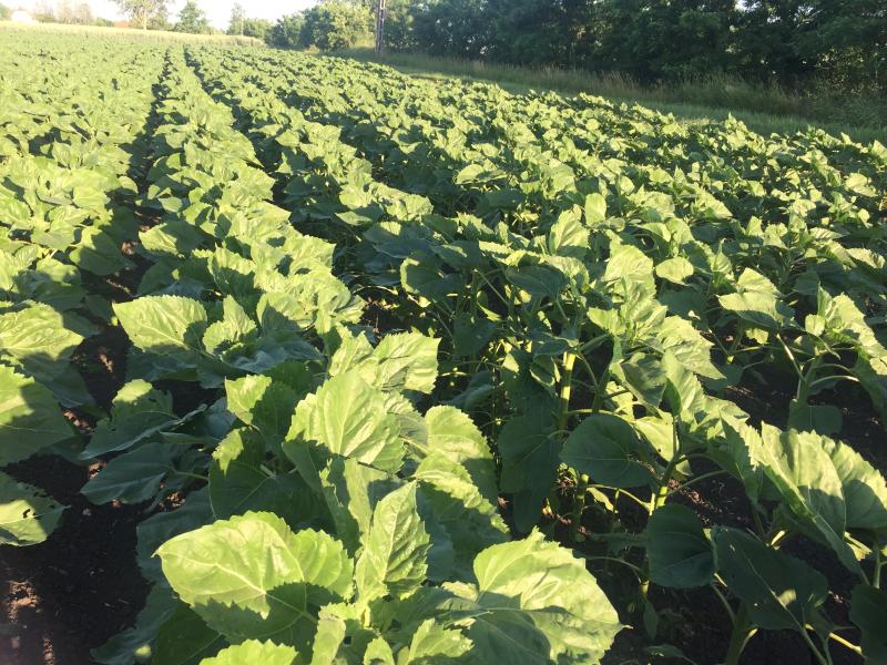

Válasz Dzotya #4009. hozzászólásáraSZÉP!!! Gratula!
Fajta?
Válasz Dzotya #4009. hozzászólásáraGratula

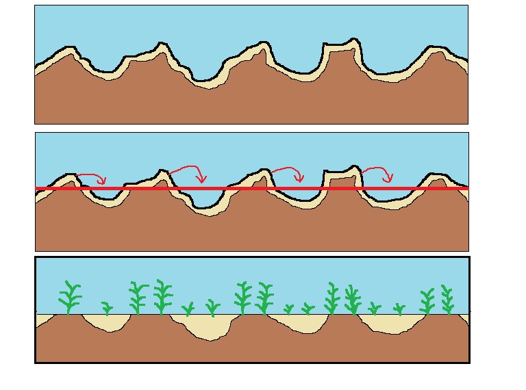

Válasz borda77 (Joe) #4005. hozzászólásáraHa le van símítva miért akarsz rámenni? Téli csapadèktól egyenletesen beázik majd utána egyenletesen szárad. Én december 18-20 körül 120 hektárból 70-et símítottam. Így nem maradt olyan sok tavaszra. Szerintem a keréknyomban tömörödött földet is a fagy visszalazítja (amennyiben van), de a tavaszit nem! Egyébként ha van bőven eső símítózás és magágykészítés között akkor nincsen ilyen kelési gond!

Olyankor mi van ha pl csapadékos a tél és lesimítottam, lehet akkor később tudok majd rámenni tavasszal?, mert ha simítóval rámegyek akkor pikk pakk művelhető utána... DE ennek ellenére tök igaz ez az ábra köszi!

Egy KITE-s előadáson vetítettek egy képet de nem találtam a neten, így én rajzoltam most egyet ami elég gagyira sikerült de talán a lényeg érthető!

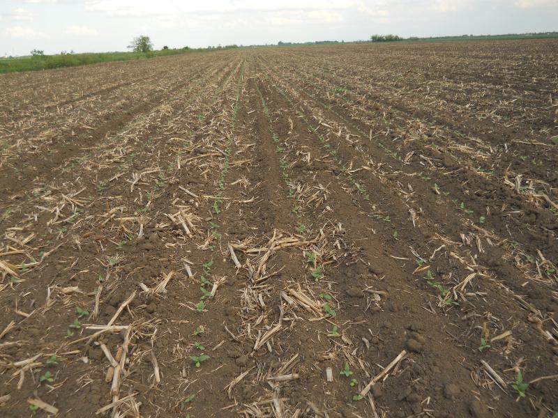

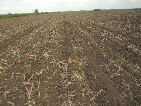

Válasz Myrrdin #3997. hozzászólásáraAkkor pont ez! A símítást ősszel csináltad volna nem lenne ilyen gond!
Válasz Csókási Gergő #3995. hozzászólásáramire gondolsz? szinte minden munka művelet egyszerre lett végezve 2-3 napos különbséggel vetés, kombinátozás, simítózás. és most hogy elmúltak ezek a nagy esőzések/viharok ami jól letömte a talajt , van olyan napraforgó ami szinte most bujt ki 2 leveles és kb 8 méterre van már olyan ami nagyobb 6 leveles. majd ha újból kimegyek csinálok képeket.

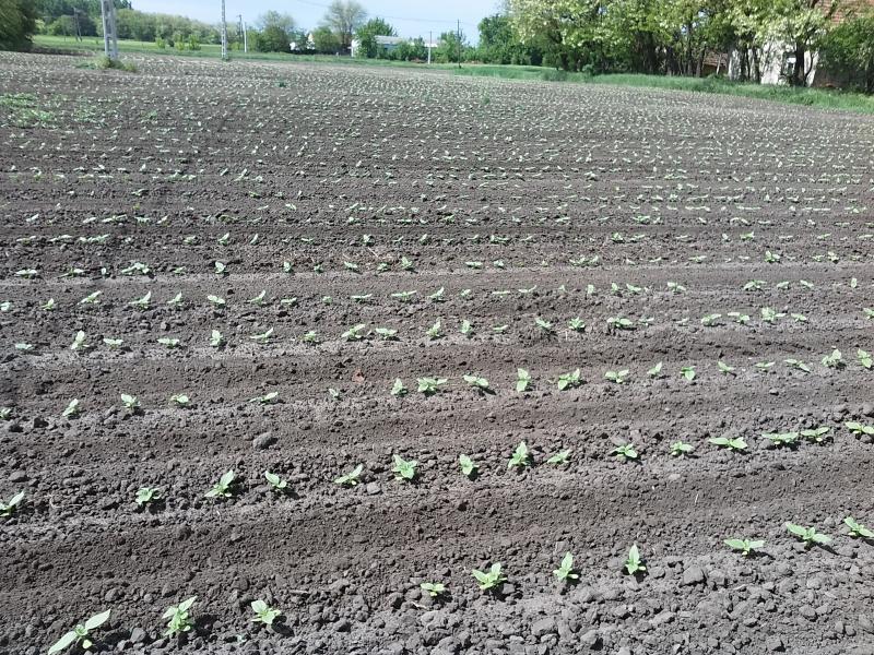

Válasz Myrrdin #3994. hozzászólásáraNekem pl. a vegyes talajnedvesség miatt kelt egyenletlenül, de elég jól kiegyenlitődött a sok esők miatt.

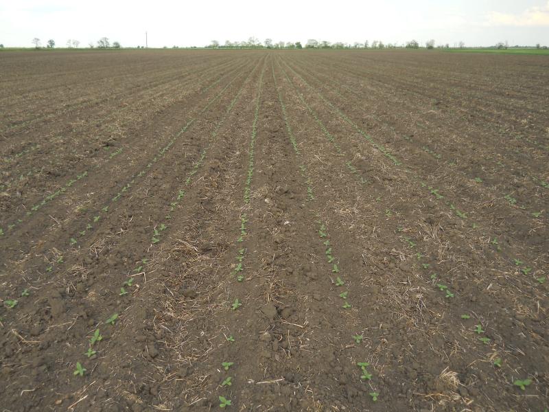

Válasz Myrrdin #3994. hozzászólásáraAz ölég sokmindentől lehet! Esetleg még ha valami infót csepegtetnél vagy képeket, akkor nem kellene regényt írni! :)
A nem egyenletesen kelt napraforgó mitől lehet?
van pár ötletem de a ti véleményetekre is kíváncsi vagyok. (fagy?)

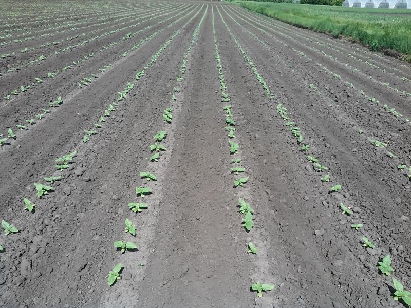

Válasz p@pesz06 #3985. hozzászólásáraAzon a felső képeken meg van vetve de rendesen az állomány mennyi az 70.000/ha?????

Válasz p@pesz06 #3985. hozzászólásáraFelétek nincs fácán meg nyúl?

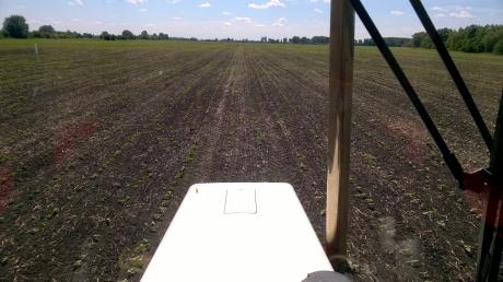

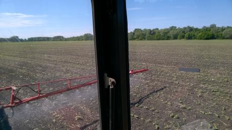

Kis gyomirtás:

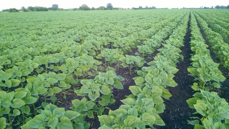

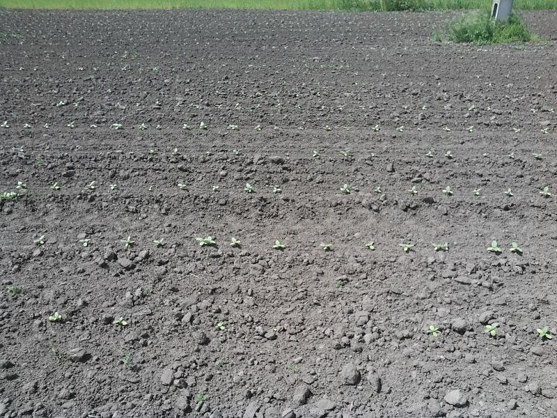

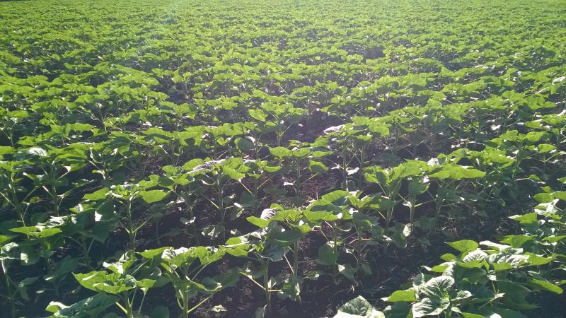

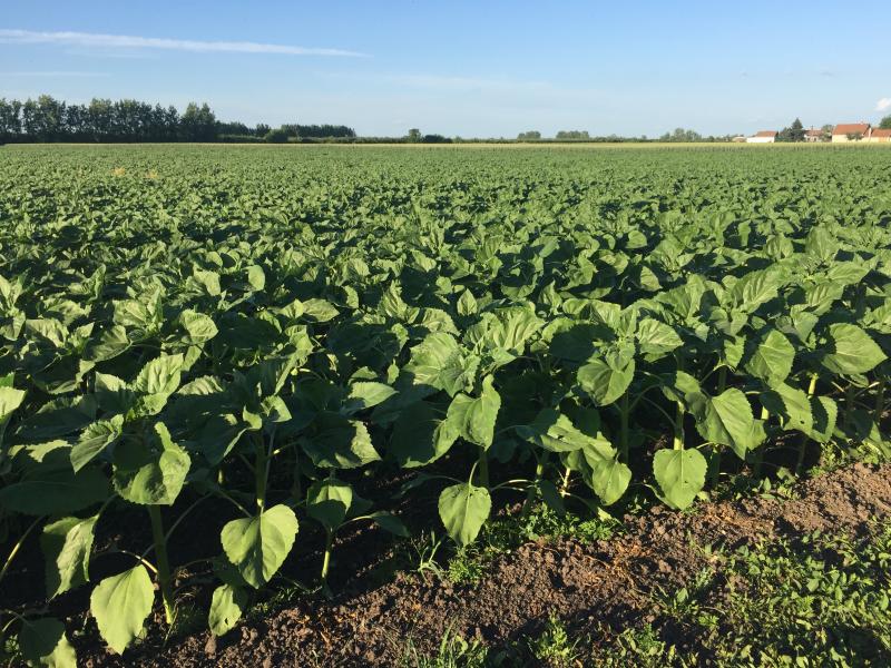

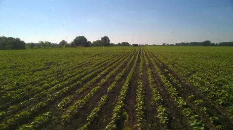

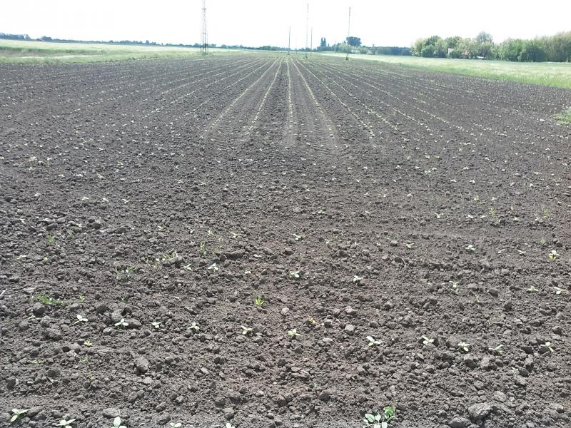

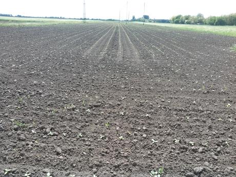

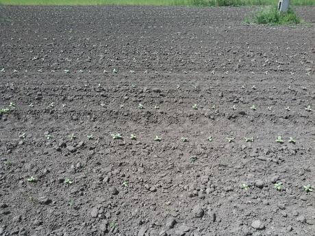

tegnap csináltam egy párképet a naprákról!
az első 2 kép a homokon lévő naprák ,azért látszik a különbség hogy a homok mennyivel melegebb.
ezek meg a feketéken vannak.

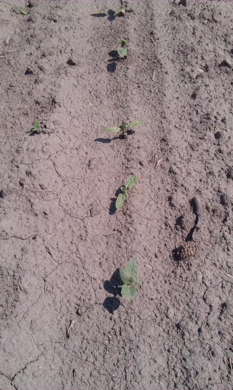

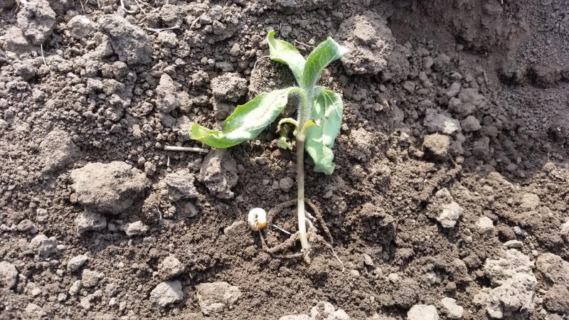

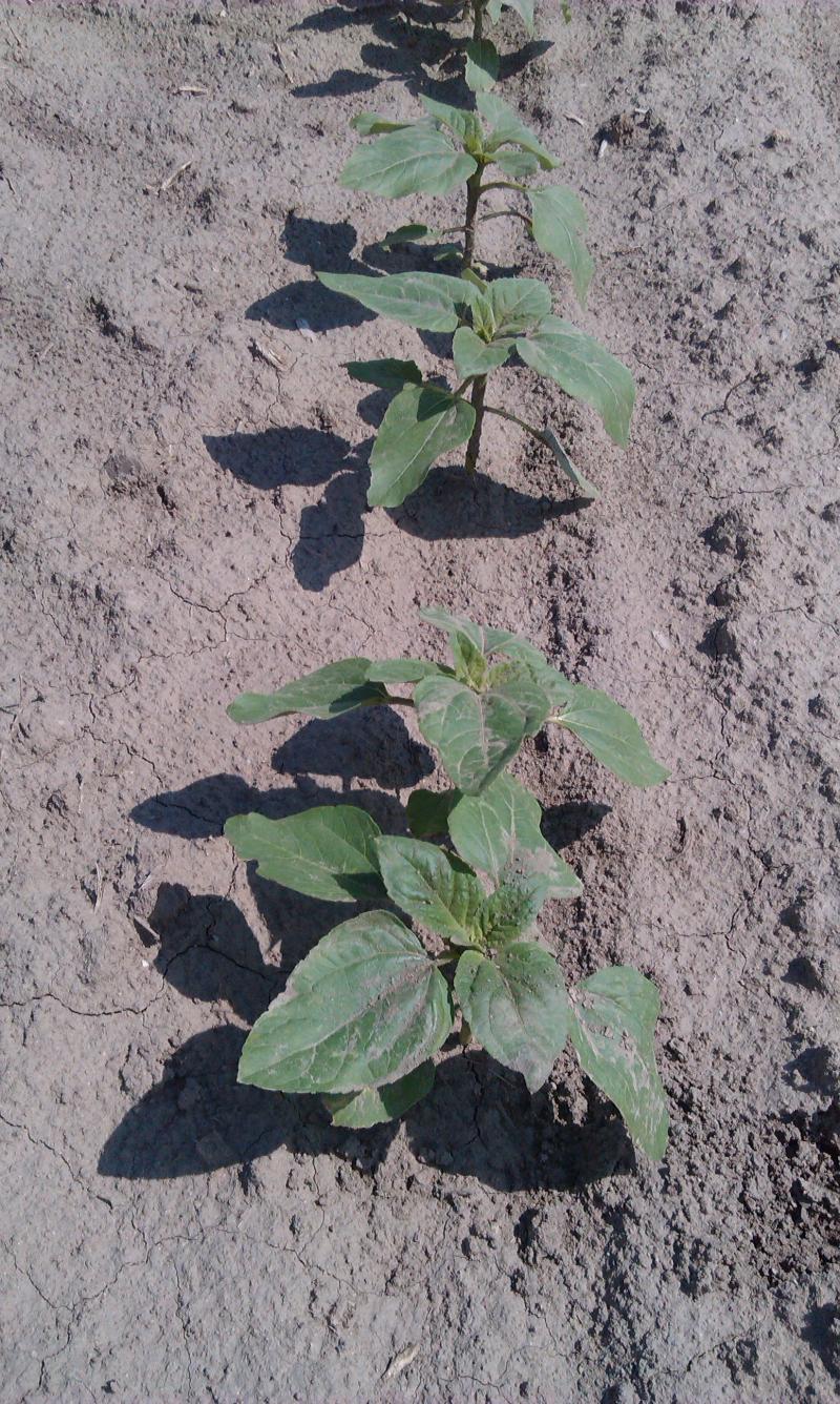

Válasz Gege #3983. hozzászólásáraAz első pajor lesz, kártétele hasonló a drótférgekéhez, talajfertőtlenítés lett volna a megoldás vetéssel egymenetben. A második képen talán kukoricabarkók vannak, de nehezen felismerhetőek a képről.
Ő kicsida? Elfonnyad napraforgó tövinél találtam!
Vethetem újból?!? Ki tud hajtani a napra ahol minden levél le van rágva?

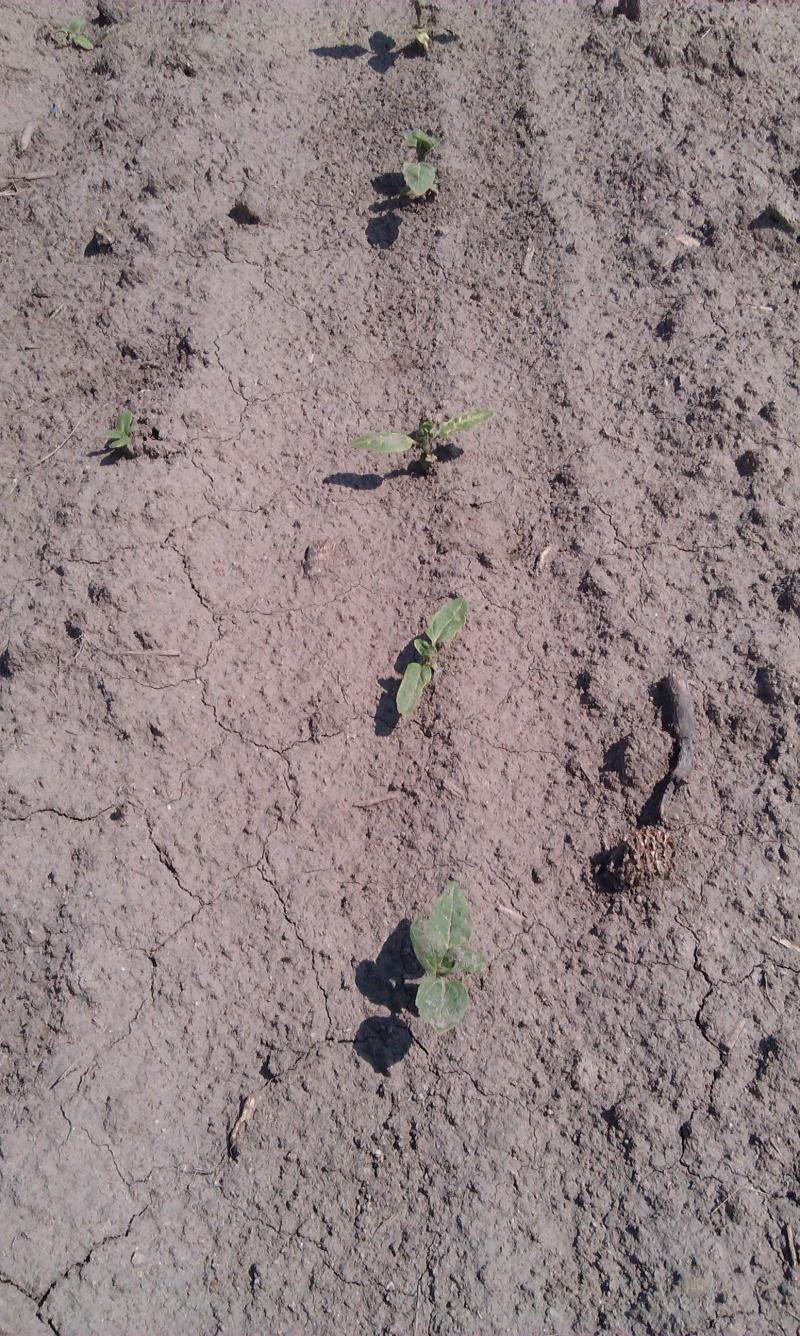

Válasz magyartarkás #3971. hozzászólásáraSzia.A barkó megeszi a levelet.Nekem is van barkókárom.Idén vetettem én is először, tavaly kuki volt benne.A homokos táblámon alig-alig van megrágva, de a kötöttön, ami nehezebben-vontatottabban kel (henger miatt, meg nehezebben is melegszik fel a talaj) ott azért több van.
Válasz F-A-R-M-E-R \ #3970. hozzászólásáraKöszi!De nem találok semmi nyomot a táblában ,laza homokos talajon 28 mm eső után sem!
Válasz magyartarkás #3969. hozzászólásáraAz inkább nyúlkár.
Sziasztok!Azt lenne a kérdésem,hogy előrébb olvastam erről a Barkóról,hogyan néz ki ennek a kártétele?Az idén vetettem életemben először napraforgót,egy tejesen új táblába,most kel,de több növényt találtam ,aminek a két levele le van rágva,és ott fekszik a földön a szárcsonk mellett!Ez lenne a Barkó?
