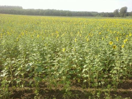

#2427 gjoni
2013-07-12 18:07:32
Válasz #2425. hozzászólásra
Szép az enyémet is megkezdte az őz egy sarokban , most ilyen az elmúlt két napban rengeteg esőt kapott!smile thumbupcool Április végi vetés.

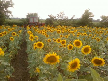

#2426 Ferror
2013-07-11 16:21:54
itt meg ilyesmi
smile whistling

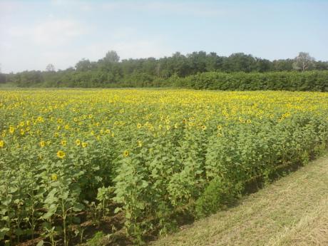

#2425 lszabi
2013-07-11 15:51:34
Pihenés képpen, napra szemlén faterral (na meg a mi szemünk neveli, muszáj megnézni mert nem nő smile aikido ) .
Fatert levágtam a képről és egy másik jó gazdát beraktam ... smile lol
Vetés óta 30mm.
Így néz ki a május 4-én vetett Neoma, 10 AK-s réti földbe
220kg Pétisó szórva - 150kg Timac 49NPS /3-22-24/
Gyomírtva : 1l Pulsar + 3kg AN (első év, hogy került mellé. kötelezőnek látom!)
Gyomkezelés : 2x, véknyan kevés földdel. Megérte, a szomszéd táblába ha leesne a telefon, nemigen lenne meg a repedések között. Itt még nincs!
Lombtrágy :
15kg Epso Microtop + 3kg karbamid + 0,3l PIctor
15kg Epso Microtop + 5kg karbamid + 0,5l Pictor
A dűlőt, 2 héttel utána vetettük. Gyomírtáskor amikor tapostuk, azt mondtuk jó nagy pogácsák lesznek legalább. Sorközműveléskor a traktorkormányit mondogattunk, első lombtrágyázskor nagyobb lesz mint a kormány. Második kulti buszkormány. Hétvégén amikor permeteztem és tapostam a kövér naprát traktorkereket mondogattam smile lol
Keléskor a tábla mellett mellkasig ért a fű. A tücsök, fácán, nyúl, őz ebbe zabálni, de úgy néz ki lesz valami azokból is.

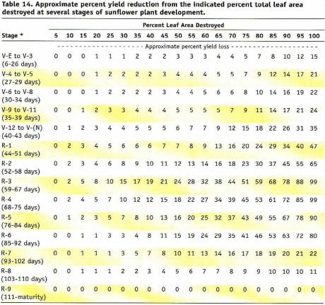

#2391 ppal
2013-06-24 07:22:16
Válasz #2387. hozzászólásra
A linket megkeresem, addig beteszem a táblázatokat képként (ha sikerül):
Levél károsodás:
Napraforgó termésveszteség - jégverés, levélkár
szár károsodás:
Napraforgó termésveszteség - jégverés, szár károsodás
