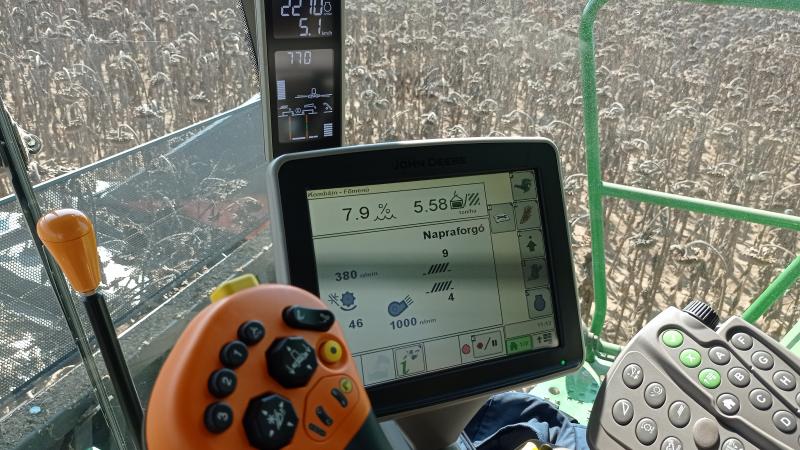

Válasz Bigyófelügyelő #6930. hozzászólásáraNem, az 56 mázsás napraforgó kb.olyan, mint a 160 mázsás kukorica, vagy a 110 mázsás búza. Aki nem látott még olyat, az azt gondolja, hogy ez csak hazugság lehet, pedig jobb évben simán akad ilyen.
De megnyugtatásul: a végső átlag idén mindössze nettó 44 q/ha lett. (szórás 36-56 között) Ez egy átlagosnak mondható termés az adott termőhelyen.
Egyébként szemre csak annyi látszik, hogy szépen kelt, egyöntetű az állomány, se nagy se apró tányérok nem jellemzőek. A tábla széléről nézve ilyen volt (ennél jobb kép sajnos nincs, ez is csak a deszikkálás miatt készült):

Válasz Bárány #6903. hozzászólásáraHát ha ez amit látok 55q, akkor nekem lessz 60 fölött
Bacardy levágva 32q a tiszta suly az utobbi 5 év leggyengébbje pedig jől nézett ki 37-39q szokott lenni a jobb ár talán kompenzálja a külómbséget
Válasz Bárány #6903. hozzászólásáraMi hasonlót vágtunk ma 2,5 tonnás átlaggal mint ami látszik a képen.
Fele ocsú lesz ennek a tartályba.

Válasz Bárány #6913. hozzászólására Úgyse tanulok belőle, de azért leírhatnád az eszet
Válasz Bárány #6903. hozzászólásáraFajta?Komplett technológia?Aratáskori tőszám?

Válasz Bárány #6903. hozzászólására Ez valami sülevényesebb rész?

Válasz Bobo77 #6907. hozzászólásáraEnnek a 70%-a is 39q/ha. Én nem panaszkodnék ha annyi lenne az ide átlag.
Válasz Bárány #6903. hozzászólásáraAz a 5,58 az t/Ha lenne?Rossz a szemem és nem is hallottam még ilyet itt keleten.
Válasz Bárány #6903. hozzászólásáraA múltkori 70-80% után már kezdtem beparázní én is!
De majd a mérlegen úgy is kiderül minden!
