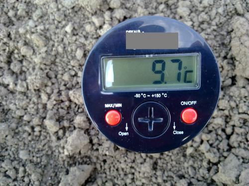

#302 .grün
2011-04-01 21:12:35
Válasz #301. hozzászólásra
én azért megmérném előtte a talaj hőmérsékletét.........
#301 ermike
2011-04-01 21:10:01
Válasz #300. hozzászólásra
arra gondoltam holnap elkezdem egy kis táblán! de lehet várok még vele!
