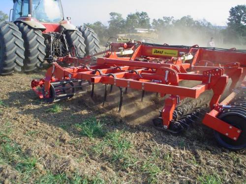

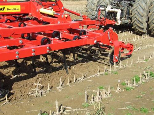

#200 drenthe
2009-09-07 20:35:32
Válasz #199. hozzászólásra
Talált.... Annyi különbséggel , hogy elől hiányzik a henger + a crossboard... Mostantól már csak a JEAN DE BRU kínálatában lesz kapható ez a kompaktor. A Rau és a Kverneland felbontotta velük a szerződést ezért csak saját szineikben gyártják majd a (sterntillert) ! Agrospic kft forgalmazza tovább.... A kedvenc kompaktorom:)-bár a Strom se rossz.
#199 Sza-bolcs
2009-09-07 20:09:59
Válasz #198. hozzászólásra
Kverneland
Rau
Accor
Sterntiller(majdnem)
