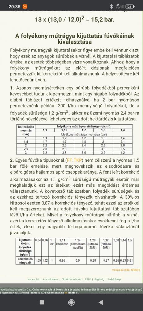

Válasz Soros #2104. hozzászólására- 173 liter X 1.3 X 0.3 = 67.5 kg hatóanyag
- nagyon jók a folyékony műtrágyás fúvókák, alapvetően 2 féle van, az ütköző lapos és a pisilős 3-5-7 lyukas változatok
- hiába folyékony, ennek is kell eső, valamennyi
- a nitrosol erősen korrodál mindent, amivel találkozik

Válasz Soros #2104. hozzászólásáraVan hozzá viszonyszám, hogy vízzel be tudd lőni az adagot. Ami kb csak akkor érvenyes, ha a nyomást a vízzel mutatottra visszacsévéled nitrónál. Mivel az sűrűbb, fel fog menni a vízhez képest. Nekem geoline 5 lukas hugyozós fuvóka van.
Ugye a péti 27% 100kg pétiben 27kg a nitrogén.
A nitró 30% általában. 1 liter 30as nitró 1.3kg.(van más is, annak amúgy más a viszonyszáma is).
27kg az 27/30=0.9, tehát 90kg nitróvan van annyi. Ami 90/1.3=69.2 liter nitró.
69.2 liter 30 százalékos nitróban van 27 százalék hatóanyag.

Válasz dnsv #2090. hozzászólásáraNagyon jó androidos appok vannak ehhez smile smile
#2090 dnsv
2021-03-07 15:27:24
Válasz Kisvuk #2086. hozzászólásáraKöszönöm! smile thumbup
Nagyon jó összefoglalás.
Beállításban sajna nem segített, de vezérlés nélkül nagyon hasznos táblázat van benne.
