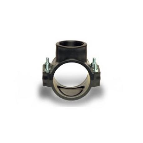

Ilyen cucc kell neked ha le akarod dugózni a nyeregidom drága ez 6mm-es
kb 60Ft/db

Szia:
Igen létezik ilyen.
Megfúrós idom a neve.
Ha 180 fokkal elforgatod ezt a csövön,és átrakod a gumigyűrűt,akkor dudóként funkcionál.

Kpe- csőhöz lehet kapni olyan dugót, ami a 6 mm-es fúrt lyukakat eltömítené? Mikroöntözésnél más szórófejeknél más távolságot kéne fúrni rajta. Vagy inkább akkor új csövet érdemes venni.
