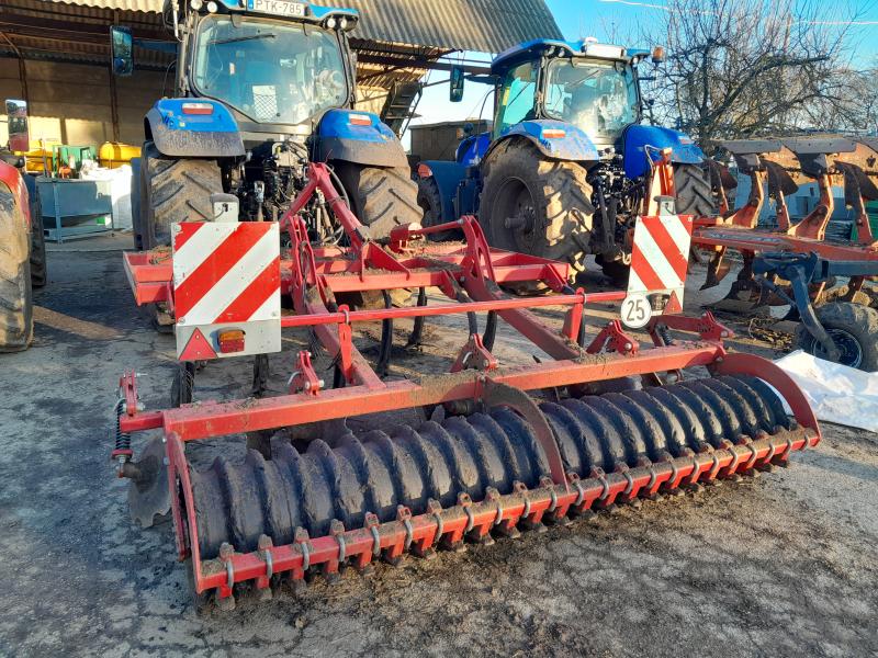

#936 rtamas76
2023-12-22 16:50:30
Sziasztok.
Ez a vas van kölcsönbe
A magyara hozzávetőleges árat tudtok? 3m 8.5mil.
Csodaszépen dolgozik, kukoricábaban nem tudtam kipróbálni.
