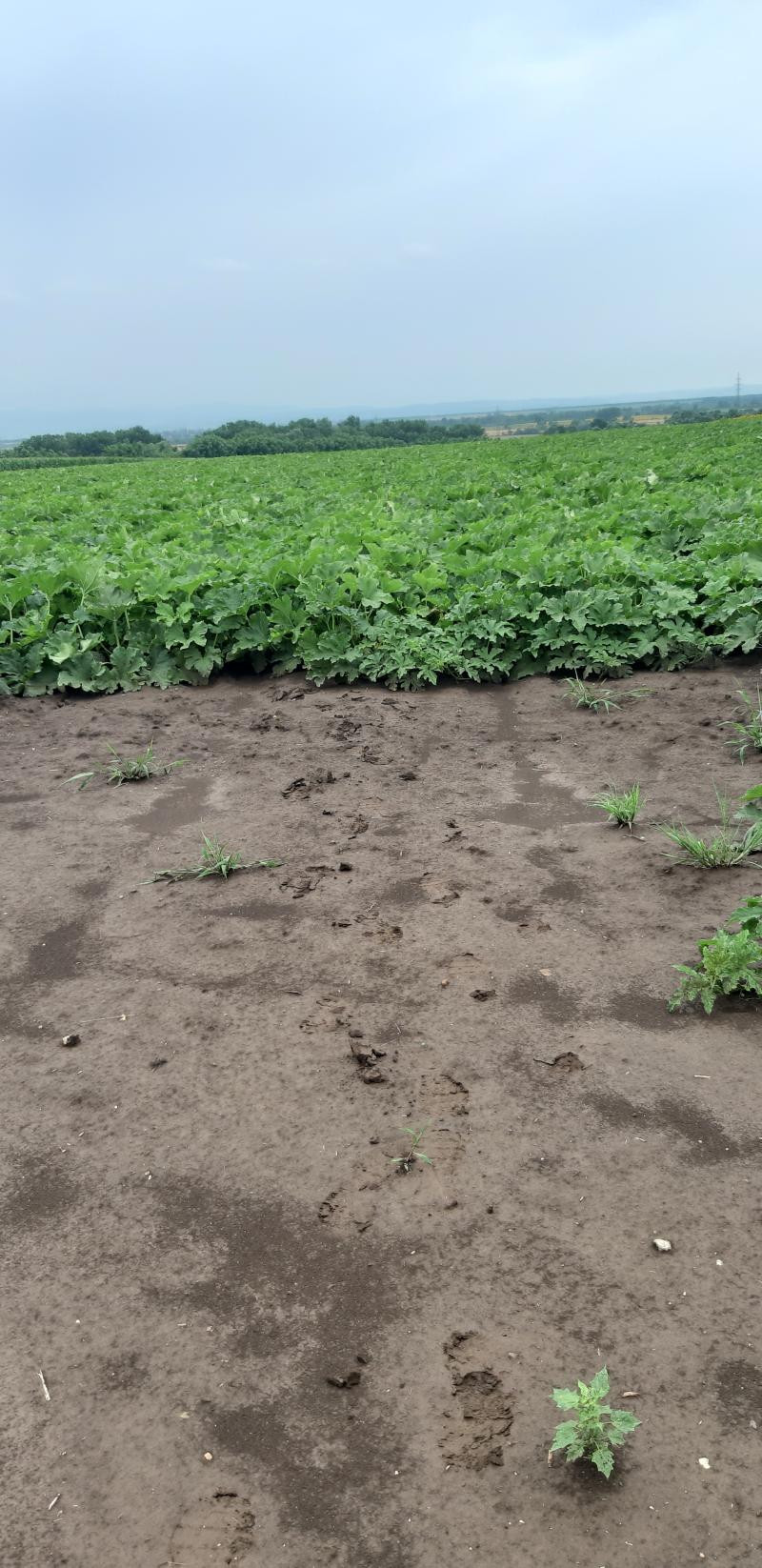

#775 rtamas76
2023-12-14 15:49:58
Lazítózot tárcsázott búza előveteménybe.
1000 éves technikával.
Nem több tízmilliós gépekkel.

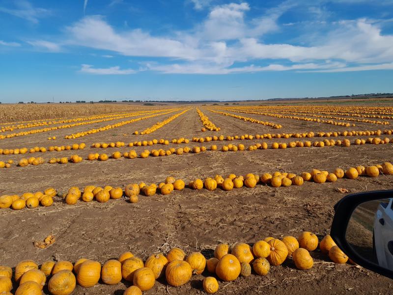

#773 rtamas76
2023-12-14 15:41:59
Válasz Sk Laci #772. hozzászólásáraAlpvetően majdhogynem
gyommentes a terület.
Alapban gyomirtottam
1.6l dual gold
0.2 command48
1.5m sor 33cm tőtával
Spéci tökkapa gumiujjas
sortisztítóval.
#772 Sk Laci
2023-12-14 13:09:22
Válasz rtamas76 #771. hozzászólásáraNagyon szépsmile thumbupcool
Megkérdezhetem, milyen gyomirtóval sikerül ilyen tisztán tartani a tököt?
Ahol renden van a tök, ott a zúzót beengedted a földbe, hogy jóformán szármaradvány nélküli a tökföld?
Mifelénk a töktermesztőnek tiszta gyom az egész terület. Tavaly és idén nem tudom tudott e valamit összeszedni, mert nagyon hamar abbahagyta a munkát, és majd 2 m-es gazban az egész terület.
#770 rtamas76
2023-12-13 22:53:11
Válasz termelo #769. hozzászólásáraMeg is teszek ennek érdekében mindent.
Ettől többet nem is lehet.
Van felénk is dilettáns
spotrdudva termesztő is.
Az nemtudja mekora kincset bitokol.
Ölik is egymást a gazdák a földér.
Van régiképem oljtökről
A zöldről 14.5 máza jött le.
A rendenlévő "csak8.8mázsa"smile thumbup
