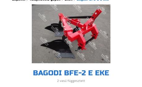

2025-12-02 21:53:26
Válasz Igazi Földönfutó #8368. hozzászólásáraKétfejes Khünét 2x35 mondtam volna,de a lajta is hasonló.
Bogodi 2×30 csak azért kicsi mert fentről van fényképezve.
Kertbe ràtenném 3x30ast is kevesebb maradna a széleken /keritésnél
