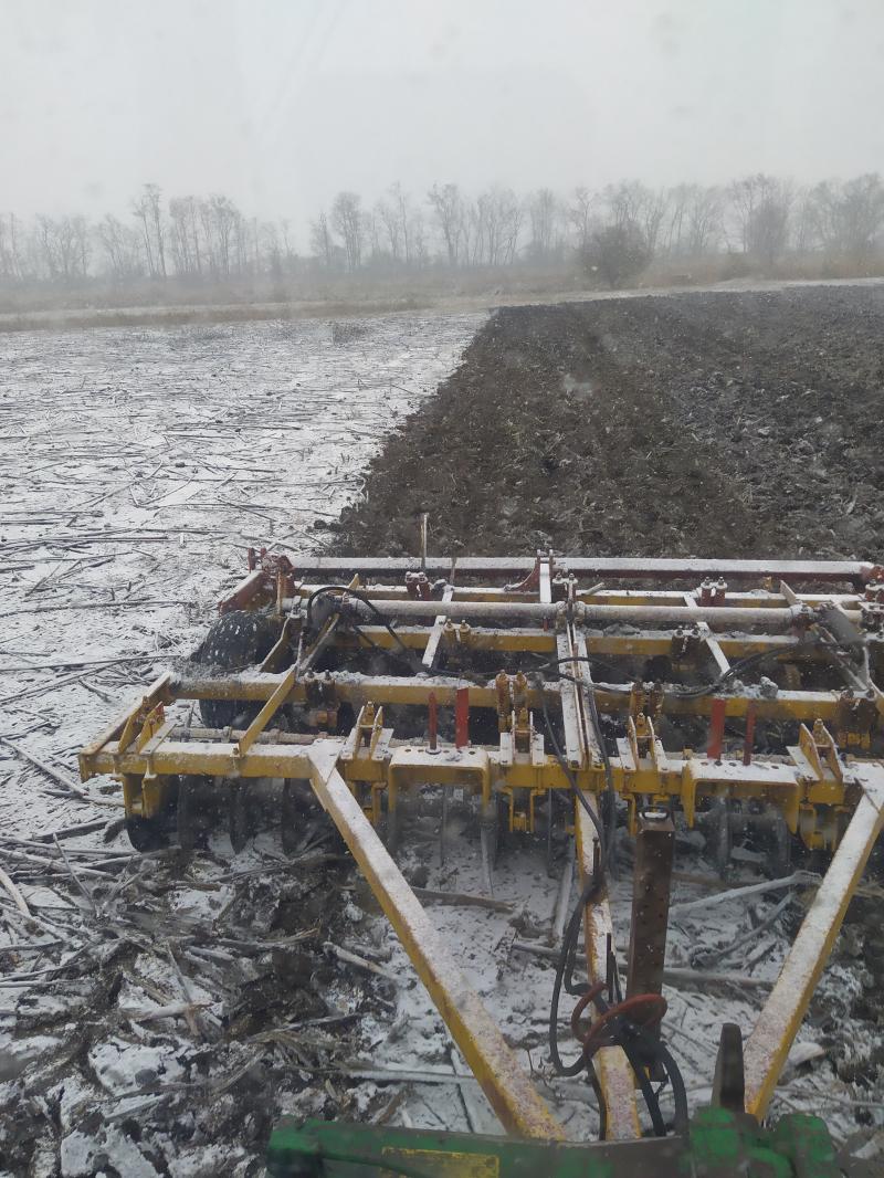

#703 A.I.
2023-11-30 17:07:56
Válasz Sk Laci #689. hozzászólásáraSzia Laci.
Ma kijutottak, egész jól is haladtam, még egy ilyen nap és ami nincs víz alatt, az még lesz húzva. Ami meg víz alatt van, na azzal majd lesz valami.
Kb 8-9 km/h-val tudtam húzni, kicsit kapart főleg így délutánra, ment zúzott napra tarló, meg búza, egyszer tarlóhántva rövidtárcsával, kb 20-25 cm mélyen.
A napraforgó total viharvert volt, fele feküdt, persze a pockok aratásra mind kiették, így meg sem próbáltam felszedetni az üres tányírokat.12

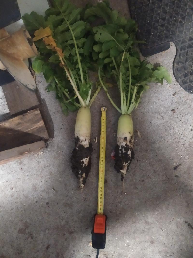

#692 A.I.
2023-11-17 18:26:49
Válasz mtz1221 #691. hozzászólásáraMár elfogyott smile thumbup! De ma megint ki mentem szétnézni és szedtem is!
Kicsit sajnálom, mert ahol sűrű, ott nem lett vagy még kicsi a test, meg lehet az is oka, hogy szeptember 1én szórva, talaj jó volt, meg is ázott (6mm), aztán szeptember végén kapott 16ot, utánna október végéig érdemi csapadék nem volt, de legalább meleg az igen.
Az meg nem a retek kedvence.
Csoda, hogy nem rágta le semmilyen rovar, mondjuk pocok az annál inkább, főleg a szegélyeket, mondjuk a facéliát ott sem nagyon ette, ami érdekes.

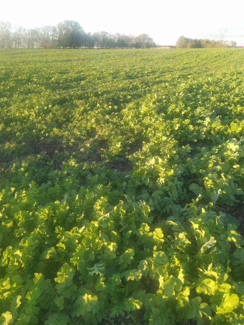

#690 A.I.
2023-11-17 18:00:47

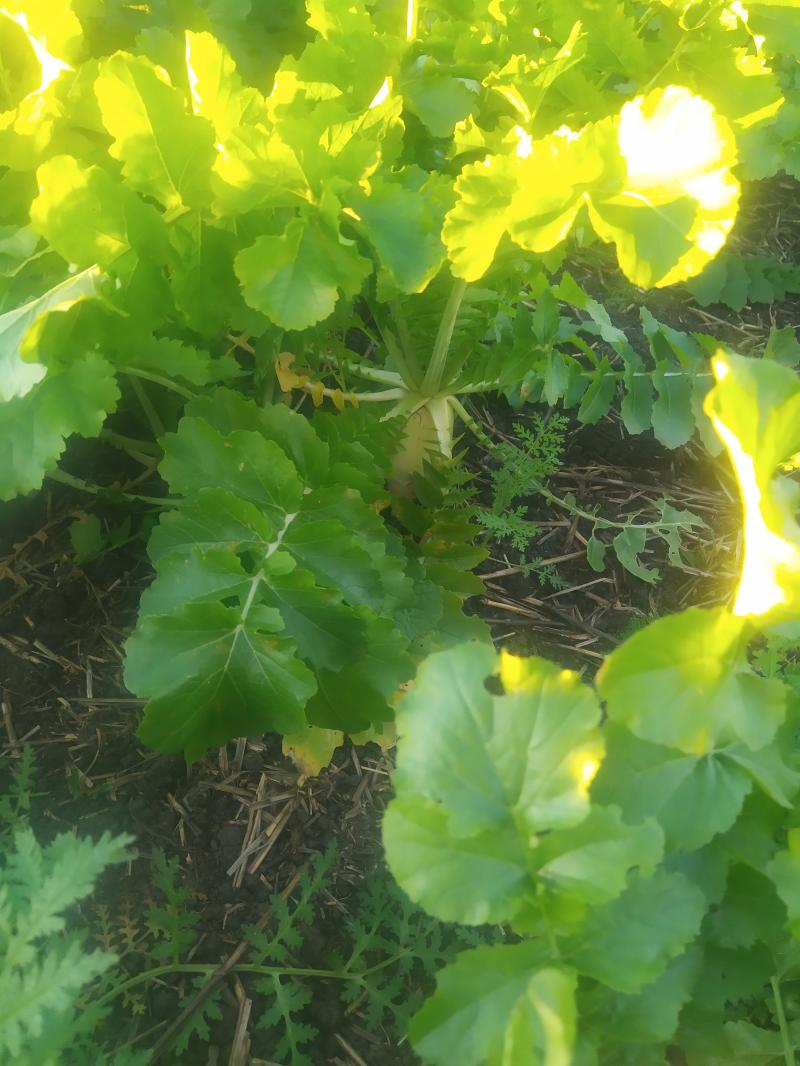

Válasz Sk Laci #689. hozzászólásáraNekem ami nincs bevetve takaró növénnyel, az mind vagy egyszer hántott búza tarló, vagy kukorica, napraforgó tarló lezúzva.
Biztos hogy nem fogom szántani. Az is ami utoljára volt szántva annak is vagy 7 éve, van olyan ami már 9-10 éve nincs.
Most ekével ezt az ágyon ázott földet biztos nem kenném.
Ha lenne egy igazán profi szemenként vető gépem, már a búza 1x hántott tarlókhoz hozzá sem nyúlnék, ha csak a pocok miatt nem, de az hogy novemberben 100 milliméter felett járunk, talán megaprítja őket. Nyilván van már vagy 1 hektár belvíz, ott ahová tavaszig szeretnék, de hol van még a tavaszi vetés!
Takaró 01.08.
Közelebbről
Tegnap előtt
Első (szórva) vetett takaró növényem, ahhoz képest nem is lett rossz. Na de ez nem is az a topik, úgyhogy nem "dicskeszek" itt tovább smile wink.

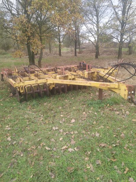

#688 A.I.
2023-11-17 17:05:08
Válasz Sk Laci #685. hozzászólásáraPontosan 12 col (~30 cm) az osztása.
Van grubberem, Knoche 22,5 cm a kapaosztás, az magágy készítésre jó, ez viszont ilyen osztással, 3 sorban, 13 kapával, szűk 4 méterben az életben be nem dugult 100+ kukorica tarlón sem, persze, ha meg van zúzva.
Értem amúgy miért mondod, vagyis mire gondolsz. Csak ennek pontosan ez a lényege.
Látom az orosz tesóról is tettek fel képet, ez annyiban több ugye, hogy az egyenes tárcsasor van elől, amit nem is gondolna az ember, hogy az az egyenes lap milyen sokat aprít, meg elővág, pedig nekem úgy van állítva, hogy max vagy 10 cm mélyen megy.
Ha tudok vele dolgozni valamikor, akkor csinálok majd képeket, de az lehet majd csak karácsony táján leszsmile sweatdrop!

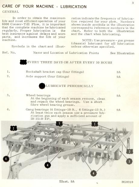

#683 Csavarkulcs
2023-11-17 16:28:32
Válasz Sk Laci #669. hozzászólásáraMai napig gyártásban van..kicsit modernebb kivitelben még a Khun is gyárt hasonlót.

#679 A.I.
2023-11-15 21:49:52
Válasz A.I. #678. hozzászólásáraIHIH ctHenger
Újra indítottam a telót, így már talán jó lesz.
Amiben még eltér a gyáritól, az a 2 munkahenger a futómű kiemelésnél, gyárilag 1 van középen, nem én alakítottam át, de működik, így marad.
