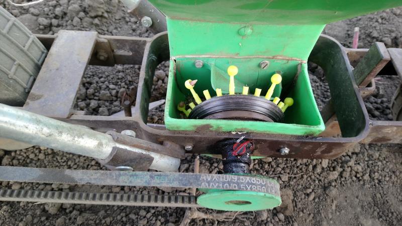

Pannon  Gép k-2  vetőgépPannon  Gép k-2  vetőgépFokhagyma vetésben nagyon jól vizsgázott a K-2 ! kukorica kanál szett helyett a takarmányrépa kanál szett lett a befútó. 1080m2 lett vetve 36cm sortávolság és 10 cm tőtávolságra. Pár órát vett igénybe a művelet!

Foghagyma vetést úgy oldom meg, hogy a kukorica kanalak pont jók a fokhagyma maghoz és 8 kanalat szereltem be!smile thumbupsmile thumbup

Nagyon jó vetőgép.Ahogy Tomka mondja a jó porhanyós földet szereti de a rögös talajt már nem.Annyi hogy a kanalakat normálisan kell bele rakni mert képes elvetni.Ahogy rakod bele a kanalakat egy kattanást kell hallanod akkor van benne jól.Ha minden második lyukat használod akkor rakd bele mindenképp vakdugókat az eltömörödés miatt.

Köszönöm a választ, úgy raktam bele ahogy bele passzol (ugye az egyik oldalán a kanálnak bemélyedés van), de a kanalak ahogy "jönnek föl lentről" a tartály hátuljához (ha úgy állunk a vetőgépnél mintha vetnénk vele) hozzáérnek egy picit. Ez neked is így van, vagy nem szabadna a falhoz hozzáérniük a kanalaknak?

nem mindegy hogy rakod bele.A kanalak alsó fele féloldalas..Ha rakod belle kellene hallani egy kicsi kattanást amikor bele megy.Ha igy rakod bele ahogy leirtam akkor vet szépen.
