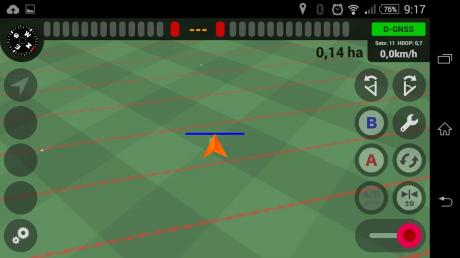

#374 Bárány
2016-02-26 13:35:36
Válasz hpityus78 #373. hozzászólásáraPl. simítózáskor, ahol jól látod, hová kell fordulni magad mellé, de a sorvezető szerint mondjuk fél méterrel arrébb kellene menned. Ekkor pl. a Centerline-on nyomsz egy bizonyos billentyűkombinációt, és máris "alád teszi a vonalat".
Remélem, érthető.smile sweatdrop

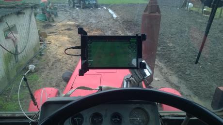

Válasz Bárány #355. hozzászólásáraÉn a Navilock Nl-8004Mu antennát próbáltam ki, kiraktam a traktor tetjére(full lemez tető)
Kíváncsi leszek mit fog mutatni menet közben.

#371 Bárány
2016-02-26 07:25:33
Válasz kliene bull #366. hozzászólásáraA Satconsystem (német cég) talán még árul hasonlót, ha gondolod keress rá. De szerintem ezek a megoldások ma már felejtősek. Talán, ha fel tudnád varázsolni egy Windows tabletre. Ezt a demóval kipróbálhatod.
Inkább az Android legyen az irány, vagy gyári sorvezető.
Egy kérdés Macineryguide és e-Farmer Navi használókhoz:
Lehetaéges ezeken a nyomvonalat korrigálni? Csak én nem találok bennük ilyen funkciót?
Arra gondolok, amikor tudod, hogy jó helyen vezetsz, de a készülék odébb mutatja a vonalat, és azt ilyenkor magadhoz tudod korrigálni.
Ezt eddig minden általam próbált sorvezető tudta, de ezekben nem találok ilyet.

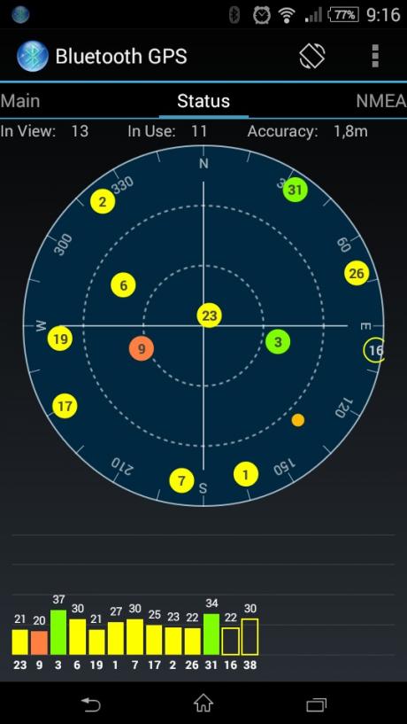

Qstarz bt-q818xt "száraz" teszt.
(Igen, igen. A józan ész ellenére vettem egyet, dehát a hobbi az hobbi.smile whistling)
Kb. negyed órát szabadban voltam vele, majd kb. negyedórája a szobában volt, amikor a képernyőmentések készültek.
Bár ez így elég felületes, de ezek alapján kb. hasonlót mutatott, mint az u-blox 5.
Ha lehet végre műtrágyázni, felteszem a Centerline mellé. Ott majd kiderül az igazság.
