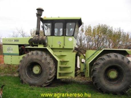

Ma végre megjött a masina, ez még nem saját kép, majd lessz az is.smile tongueRÁBA 300

Eladó Rába D-11-es (Rába 300-as motorja)
