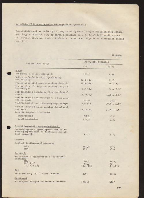

#1556 biga imi
2011-01-10 22:07:52
Válasz #1557. hozzászólásra
Én a henger fejet 24-el szoktam a hajtókart meg 22-vel, És a tömítés szélét bekenem FBSsel.

#1553 Ákos1
2011-01-10 21:55:15
Válasz #1554. hozzászólásra
A hengerfej meghuzási nyomatéka 176,6 Nm vagy 18 kp.m szerintem a hajtókar is ennyi.
#1552 Kisvuk
2011-01-10 21:48:09
Válasz #1553. hozzászólásra
Értem,a hajtókar és a hengerfej lehúzási nyomatékát meg tudod nekem mondani?
