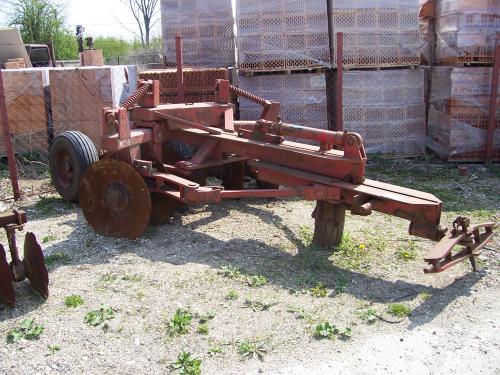

2010-08-24 22:24:41
Válasz #75. hozzászólásra
ppu50a-t?
az eléggé nyügös dolog, mivel vontatott eke, nehéz a forgás véle, ma már a függesztett rigolozók a nyerők

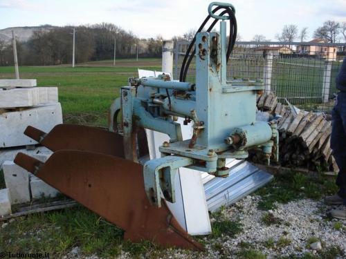

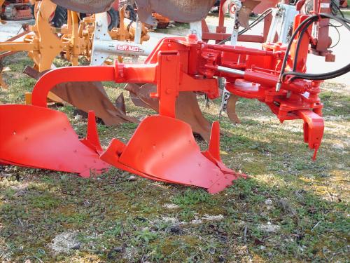

#58 JOSEY
2010-08-24 21:36:05
Válasz #56. hozzászólásra
az első modellemet egy olyan vásárlómnak adtam el aki tőlem vett rigolozó ekét 2 fejesben.
1. technológia:
tuskófurás
gyökérfésüzés
szupernehéz tárcsázás,
finomtárcsázás
gödörfúrás vagy mélyültetés
2. technológia
tuskófurás
gyökérfésüzés
mélyforgatás,
finomtárcsázás,
szóval kilehet hagyni és lehet bőviteni a talajmunkák sorát
3. technológia
tuskófurás,
gyökérfésüzés,
mélyforgatás és és gerebenezés,
mélyültetés
4. tiszta telepités
nehéz tárcsázás....
direkt mély ültetés
Impala MD2 Nardi

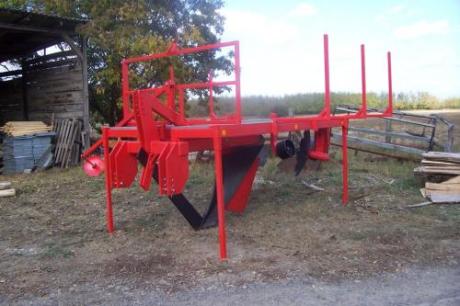

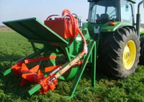

#52 JOSEY

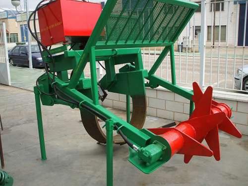

2010-08-24 21:19:32
Válasz #48. hozzászólásra
mellesleg van direkt ültetőnk amellyel 80-100 cm mélyen lehet ültetni szántás nélkülFönix
napi 5-8 ha-t is ellehet véle ültetni suhángból, éves szinten a akár 1m-rel nagyobb növekmény a lombozattal, nagyobb megfogantatási arány mint a gödörfúrásos technológiáknál
