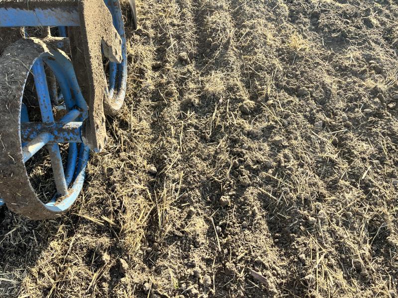

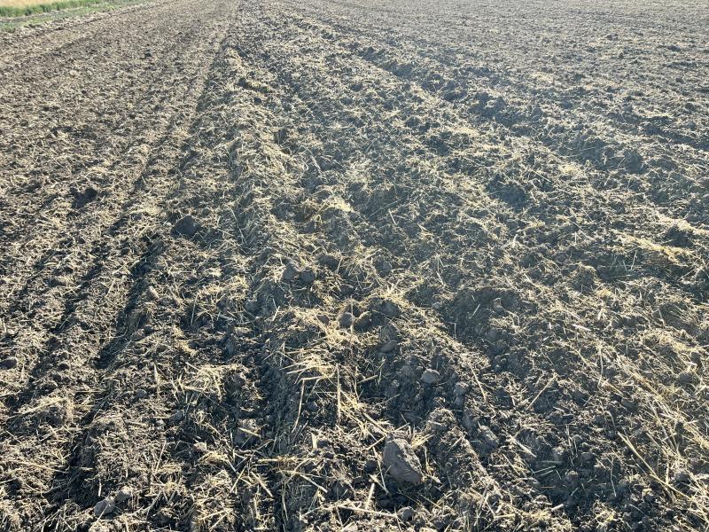

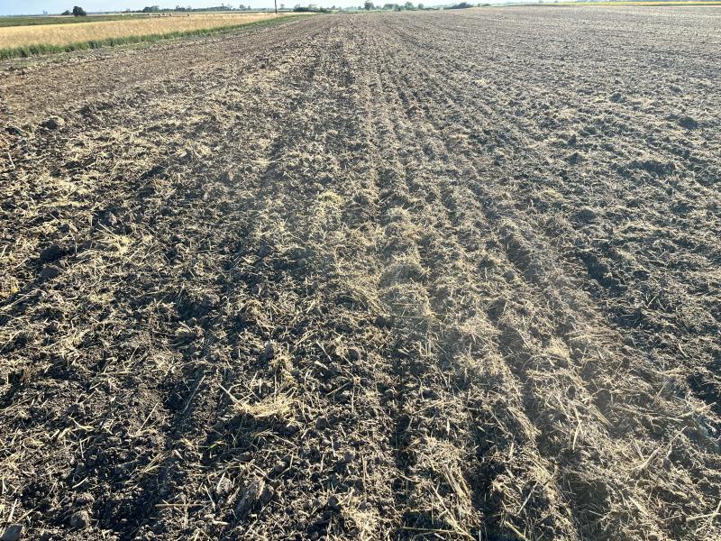

Válasz SzikiSzokeveny #6812. hozzászólásáraQrva jó lett eddig. Rozs földet csinálták vele, a kemény földet 2 menetben vethetővé csinálta, és nagyon szépen megy a traktor urán. Övén van topper is az elején, repcére jó lesz.

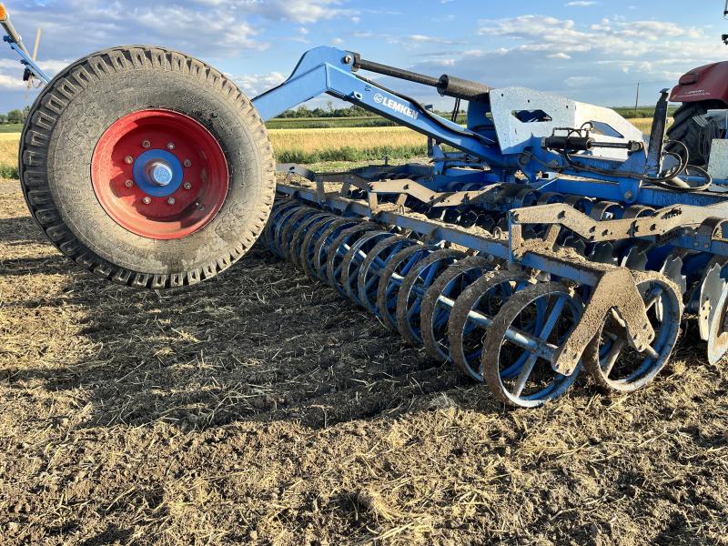

Szerintetek Mtz 1025.3 traktorhoz mekkora rövidtárcsát szabad venni, amit még biztonságosan emel?
Súlyban egy 1340 kilós 3 méteres gép beleférhet? Válaszokat előre is köszönöm.

Nem nagyon akarom elvenni a kedved tőle, de játék rövidtárcsa minek? Ugyanúgy gömbsüveglapos gondolom
az is, akkor meg ugyanott vagy, mint egy V tárcsával. Csak olcsóbban…
Egyébként 1340kg-sat a 1025 fel fogja emelni. Az 1500kg-os komolyabbat is felveszi.
