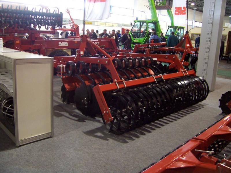

#1223 VDénes
2012-07-31 18:03:51
Válasz #1222. hozzászólásra
Ez egyenes (kúpos) vagy gömbsüveges lapos?
De amúgy nagyon komoly smile thumbupcool

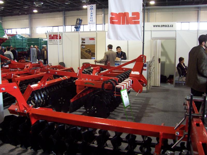

#1222 JOSEY
2012-07-31 17:01:19
ez hogy tetszik?
sms
