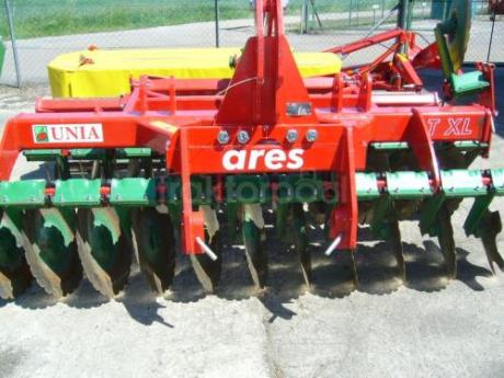

Vannak tapasztalataid az UNIA-val kapcsolatban ? mult héten rendeltem egy 4 méterest a legkönnyebb TL változatból , őszi magágyelőkészitésre lazitó után. Évente 70-100 ha jutna neki.az ára a többi rövidtárcsához viszonyitva előnyös volt remélem nem szivom meg vele.

A lényeg, hogy akkor az Unia-t nemlehet ilyen jelleggel állítani olyan amilyen, nemtudod testreszabni.
Hogy ebből lesz e gondod nemtudom, valamivel jobban működik a mienk amióta belőttem úgy ahogy én gondolom és leírtam előbb.
Hogy?
Ha egy vonalba esik az első és a hátsó sor, akkor nem dolgozik szépen. Ha lesöpröd a megtárcsázott földréteget nem egyenletes a talaj, 28cm-ként van 1-1 barázda. Ha az első sor tárcsái között futnának a hátsó lapok, akkor 14 cm-ként lennének a barázdák, és ezzel lehetne szebb munkát csinálni szerintem.
Állítani ezen nem nagyon lehet, mert szélesek a felfogatók.
A vogelnak hogy vannak állítva a hátsó lapok az elsőhöz képest?
munkamélység függvényében kell állítani a "tárcsatengelyek"eltolását egymástól!
A lényeg, hogy a kívánt munkamélység mellett az első és hátsó tárcsalapok egy vonalba essenek! Mert ha nem akkor a kettő között háboríttatlan fődcsík marad és nemlesz egyenletesen átdolgozott talajod.
Tehát ha sekélyebben akarsz dolgozni akkor kicsit összébb kell tolni a lapokat ha szemből belenézel a tárcsába, ha mélyebben akkor kicsit széjjelebb ellentétes irányba az első és hátsó tárcsasorokat.
Én húztam rajta szét mélyebb munkákhoz igazítva, jól dolgozik bár túl nagy különbséget nem vettem észre
Agrárteenager!
Az miért van az XL-nél, hogy nem az első sor tárcsái között dolgoznak a második sor tárcsái? Szinte teljesen az első sor nyomába megy a hátsó is, csak a másik oldalra dobja a földet.
Az L-nél szinte teljesen jól be van állítva, de az XL-en nagyon állítani sem lehet.
