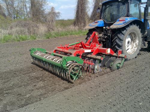

#540 VMisi
2011-04-20 21:53:45
Válasz #538. hozzászólásra
Értettük!smile smile
Felhívom majd akkor őket is meg a bicsakot is. Kíváncsi vagyok, hogy a lemez hengerrel is van-e a függesztett.
Vontatottban hirdetik, de ehhez kell vagy 150 LE.:
http://www.landwirt.com/gebrauchte,731716,UNIA-Mars-TXXL-3-0-roevidtrcsa-lemez-hengerrel.html

#537 Sz J
2011-04-18 13:49:34
Válasz #533. hozzászólásra
vaderék ezt megcsinálták kényelmesebbre! Van egy munkahenger rajta és oda állítod menet közben is ahol jól dolgozik.smile thumbupcool
