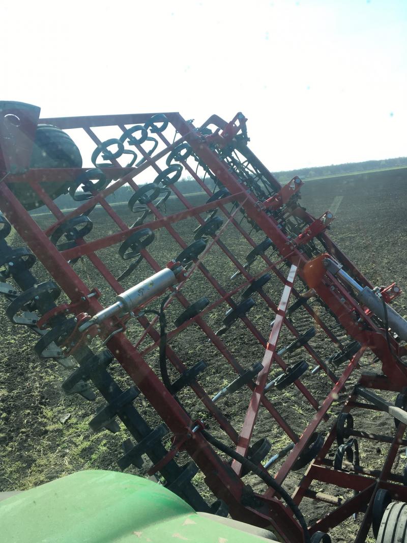

Válasz Vinkó #5371. hozzászólásáraazért azt megnézném hogy mondjuk kukorica után ha naprát vetsz és kapott 1 sor rövidtárcsát ősszel akkor a fogas mit csinálna benne...
kb 1 méter után 3 pótkocsi földet húzna maga után...
a könnyű kulti pedig vígan elmenne.
minden csak művelés kérdése.

A kapának pont az a lényege, hogy pofozgassa a földet, a rezgéssel aprít.
Mondom én, hogy lövésük nincs róla, hogy kéne neki működni...
Azt hiszik úgy kéne állnia, mint az OPUS merev kapája 200bar-os nyomással.
Válasz Vinkó #5356. hozzászólásáraSajnos maximálisan igazad van. Kár kimenni kiállításra, mert nagy gyártók szinte mind min. 250 lóerős gépekre fejleszt csak. A többire marad a kis gyártó. Ami vagy jól koppintott vagy nem
Sokoró volt most egy óriási meglepetés olyan árakról beszélnek 4m-es tárcsa ügyben, hogy a pofám leszakadt. Pedig nem egy kiforrott gép az se. Ennyiért már nagyon pofás használt Carriert adnak. (8,1m Ft).
Válasz bandigh #5359. hozzászólásáraNa látod Te mégis tudod mire való.
Kukoricára nem való, ez látható.
Tavaszi magágykészítő gép, siló kukorica vagy ilyesmi kevés szárat hagyó növény után.
Én hasonló rendszerűt tákoltam magamnak és 65-ös kötöttségen is működik. Na nem 20cm-en, csak 15-ön vagy 10-en. De finom melója van, nem rögöl nem mocskol.
100%, hogy így volt, nagy quadtrack vagy bármi és már szakad is szét szerencsétlen.
Egyébként a külföldi oldalakon mindenütt 15cm volt a munkamélység megadva, csak a magyar képviseletnél volt meg"zs*dózva" 20cm-re. Itt a szakértelem hiány a rossz reklám... bár én se vagyok szakember
