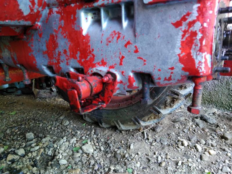

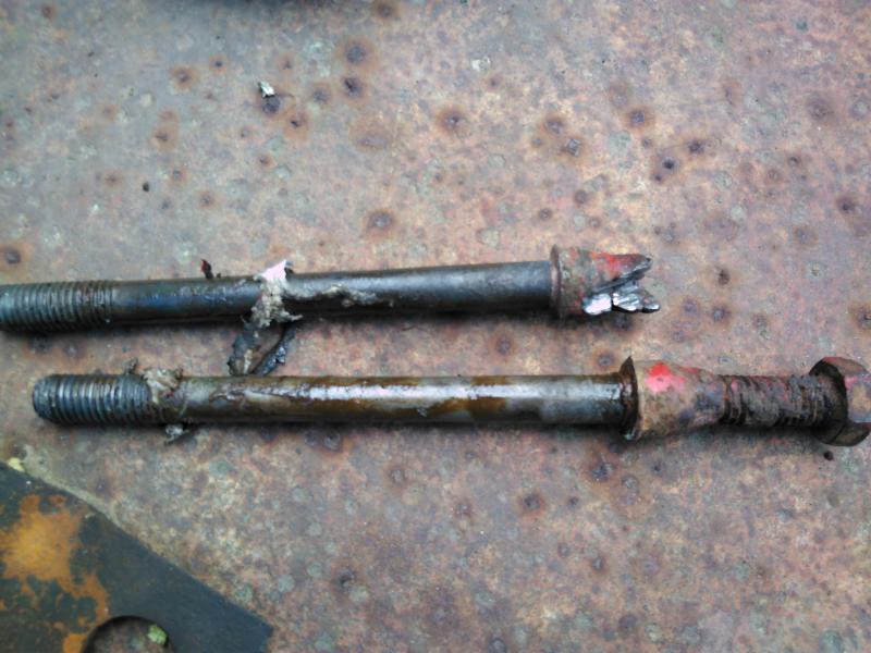

Válasz medikus #2975. hozzászólásáraSzia,lefogazott ahogy az első képen is látható(2973). Vagy azt nem is láttad? Igy vettem a gépet. A tlt kihajtásoknál az egyik fogaskerékpár lefogazott. Ja,és a lamellás kulung is rossz,meg még egy két dolog... ezért keresnék váltót.
