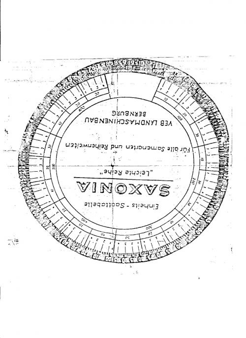

nekem meg el volt csúszva az egyik kar állása, azt hiszem a hármasnál volt az egyes

Van egy sztorim ezzel a 3 karral kapcs.!Az első évben,mikor megvettük a vetőgépet,mentünk árpát vetni a faterral!Beállitottuk a karokat,azokhoz a beállitáshoz,amit most is használunk!Az első kerülésre elment az 1 hektárba való árpa!Nem figyeltük,h a karoknak van rövid meg hosszú oldala,s nem volt jól beállitva!De nem lett rekord termés! :-)))

a külső sor a kilót mutatja, a három belső meg a 3 kart a nortonon

Van rajta művelősor automatika is a beállításokat még mindig nem nagyon értem, de majd rájövök.Remélem beválik a dolog!

kivettem a munkahengert, fogtam egy laposvasat amibe fúrtam több csapátmérőt és a legjobbnak itélt helyen beraktam a munkahenger helyébe

a búza súlyhoz stimmel a táblázat. de mivel az árpa könnyebb, de kevesebb súly is kell hekinként, ezért ugyanazzal a beállítással vetettem. a zabot szintén.
olvasd végig a topikot ott van sok hasznos infó

sajnos csak egy táblázatom van. más nincs, de ez a vetőgép nem egy bonyolult szerkezet.
én a munkahengert kiiktattam és a helyébe egy laposvas került két furattal

ebbe sajnos nem tudok segiteni, próbáld meg beállítani a 20 kg vetésre a táblázatból és próbáld meg leforgatni (de ez csak tanács)
valamikor repcét is vetettem vele, de lucernát nem és a repcét is csak aprómag adagolóval és oda más beállítás kell

nekem csak a körtáblázat van
ez ad egy megközelitést és egy arányt a norton használatához
ez a saxonia egyszerű mint a fakocka nem tudom minek hozzá kézikönyv
