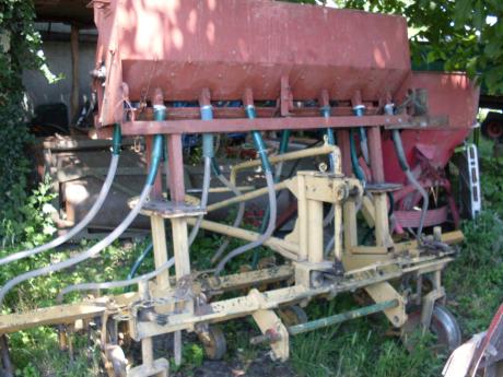

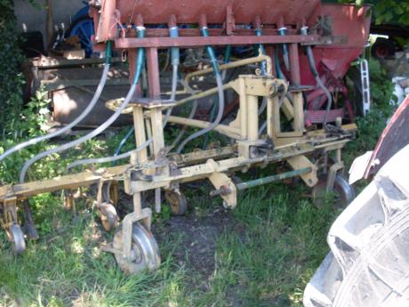

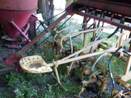

Már elég régóta megvan a képen látható sorművelő,amire a falu mindenese gyártott műtrágya adagolót.Most már nem kell a szóját más technológiával termelem.Kormányozható,nagyon jó kis szerkezet.Azon csodálkozom,hogy hirdetésemre még nem jelentkeztek.Használható35cm-75cm-ig 6sorközt visz!

Ezek milyen kapák lehetnek?

Ez nem látszik túl bonyolult és drága szerkezetnek
