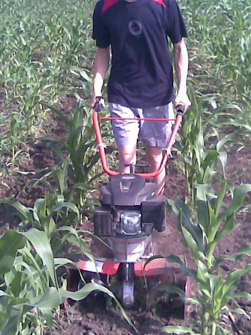

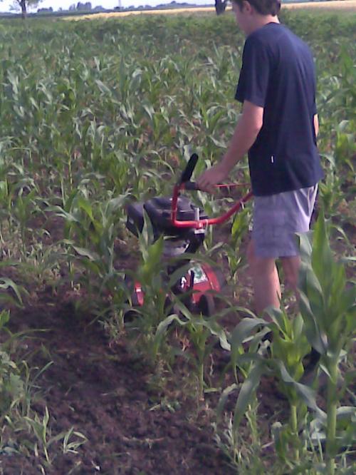

Itt egy pár sorközművelős kép:

Hát ez nagyon jó!
