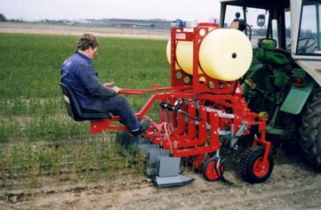

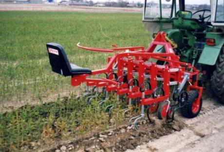

Válasz #588. hozzászólásra
kormányozható csemetekerti sorközművelő kultivátor
http://www.maschionet.com/gaspardo/products_det.asp?id=149&lan=
http://www.maschionet.com/gaspardo/products_det.asp?id=254&lan=
Nekem Gaspardo van.Igaz ettől régebbi típus de nagyon megvagyok vele elégedve, évente 150-200 hektárt húzunk meg vele!
