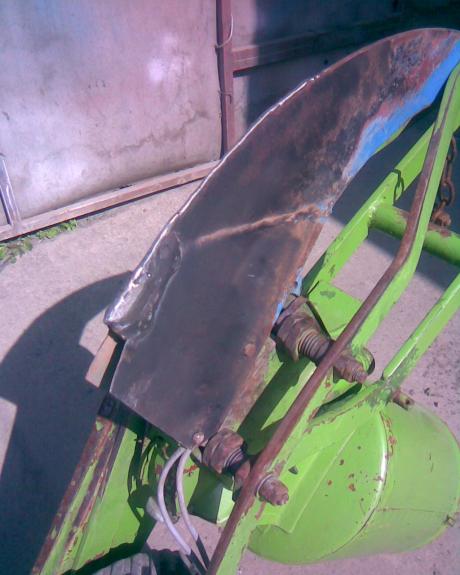

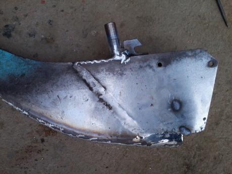

Cseréld le a csorosznyát,vagy hegeszd meg!
Én már egyet lecseréltem,mert nem lehetett hegeszteni,ha jól tudom egy nagy csorosznya 6eft volt!

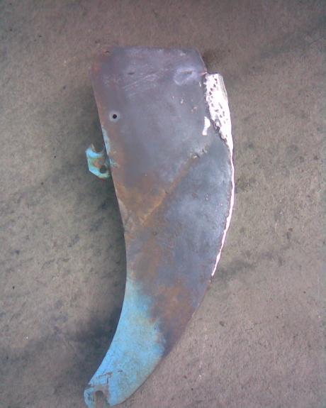

Ez már egy utángyártott, de eredetileg így néz ki.
Az anyag minősége mesze áll az eredetitől. Egy szezon alatt elkopott az alja. Ez már utólag lett felhegesztve keményfém felrakó elektródával, így már jobban bírja.

ez eredeti? Mert akk sejtem mi volt az enyemnek a baja
Válasz #1786. hozzászólásra
Szerintem az a probléma, hogy kopott lehet a csoroszlyád.
Eredetileg a csoroszlya alján van egy öntvény betét aminek mélyebbnek kell lenni mint a csoroszlya oldala.
