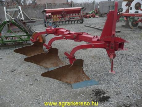

erröl az ekéköl beszéltem!http://www.agroinform.com/aprohirdetes/4826968/Vogel-&-Noot-P87-3-as-eke.html

Ezen másképpen van a fogaskoszoru!
Vogelen!http://www.agroinform.com/aprohirdetes/Vogel-&-Noot-P87-3-as-eke/4826968/

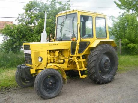

Ilyet is rég lehet látni Sárga MTZ ez biztos 5 osztályu ugy mint a zöld mtz!
