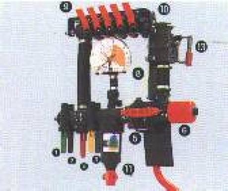

#2360 .Norbert
2013-04-08 20:57:20
2000-es évek környéki függesztett Jarmet permetezőkről van-e valakinek valamiféle tapasztalata?? smile cowboy
Válasz #2358. hozzászólásra
okádásig van ,xar a helyzet...........smile helpsmilie
#2358 Kisvuk
2013-04-05 21:16:53
Válasz #2357. hozzászólásra
Lehet idén se kell mindenütt teletölteni majd,amúgy ha vízhiányba szenvednétek (amit kétlek) nálunk van bőven ingyen elvihetősmile crying
Válasz #2356. hozzászólásra
van hogy nem tesszük tele a tartályt extrém esetekben!!smile innocent
#2356 Kisvuk
2013-04-05 21:04:25
Válasz #2354. hozzászólásra
Köszi kolléga,de ahogy a dolgok állnak nem is kapkodok a javításával elég lesz a régi 1200 literest is húzgálni ebbe a "poros" földbensmile cursing a 4000 literes permetező elé idén a rábát kellene kötni.
Válasz #2215. hozzászólásra
ez a hiányzó rész(nyomóhíd és szakaszoló egység)a gépedről Kisvuk!!smile oops
